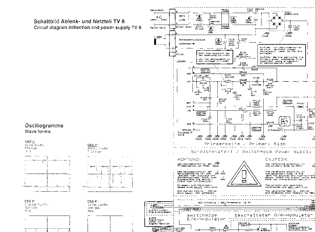

silva schneider STV221 TPT1 tévé csak villog a készenléti led
Sziasztok. A címbeli tévét hozzák délután, ügyfél szerint csak villog a led rajta. Valami zárlat van benne. Milyen sasszi lehet? Nem találtam rajzot róla, ha valakinek meg van légyszi küldje át. Mi szokott dögleni benne? Minden segítséget köszönök.
