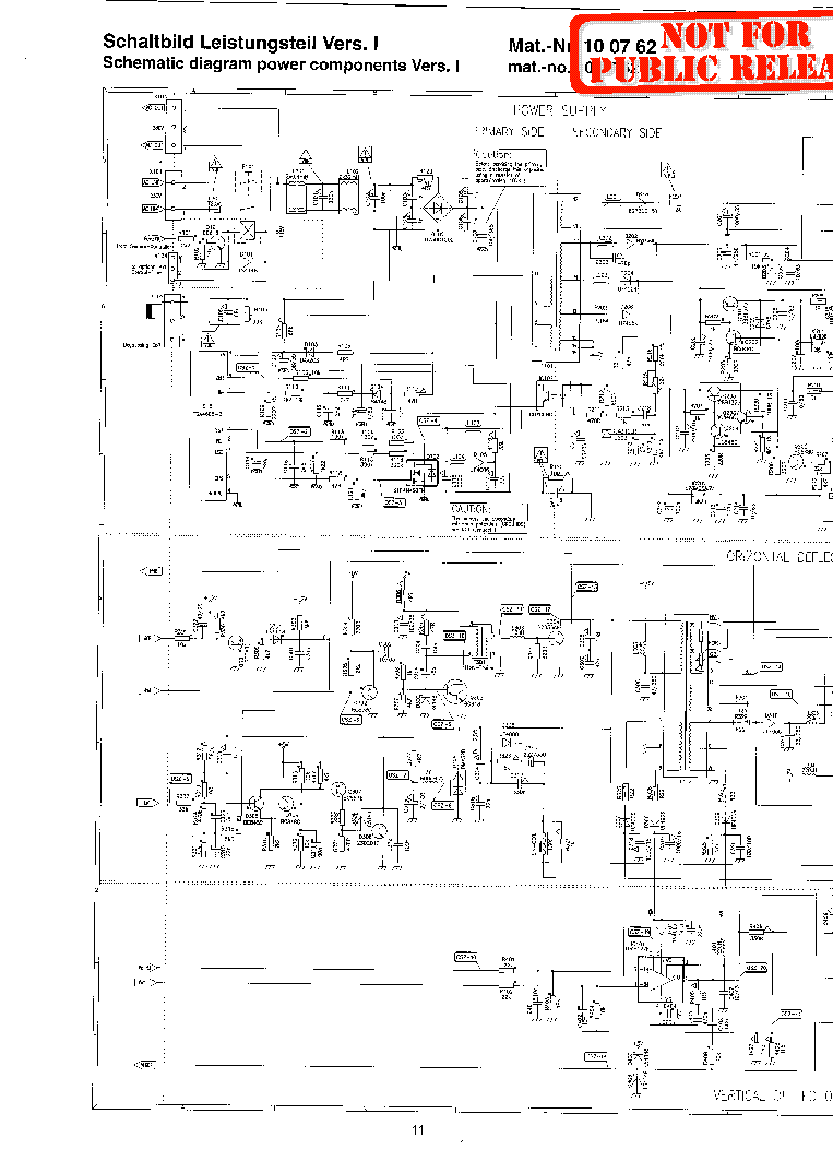

Schneider TV9.3 - sorvégfokozat nem indul
Tisztelt Mesterek! Ajándékba kaptam egy Schneider Scinema TV-t. A pontos típust nem látom, mert a matrica elég kopttas, de TV9.3 sasszi (16:9 képarány, stereo). Rajz van itt a Tanyán is. Már belenyúlt valaki, ugyanis hiányzott a sorvég tranzisztor (S2055AF). Ezt pótolva a tápok felállnak, hang van, távra reagál, de a sorvégfok nem megy. A trafó megkapja a 3. lábán +145V-ot. A video proc-ból kijön a 15625 kHz négyszögjel a Hout lábon. A rajz alapján követve láttam, hogy a sormeghajtó trafónál a BC618 darlingtont (Q303) is cserélték. BC327-re! :jajj: Gondolom ezt kellene elsősorban visszacserélnem, de mire? Ugyanis BC618-at sehol nem találok. Mivel lehetne helyettesíteni? Még egy dolgot észrevettem: A sormeghajtó trafó (T301) 3-as lába a rajz szerint 4,7ohmos ellenálláson (R306) keresztül a +15V-ra van kötve. Ebben a gépben ez az ellenállás csak 2ohm-os. Ez lehet jó így, vagy szintén a "szaki" ügyeskedése? Ha cserélem, milyen teljesítményű ellenállat kell ide. Ami benne van, az szemre kb. 2W lehet (kb. 4mm átmérő és 10mm hossz). Ez indokolt és vajon jó így? A végére még egy amatőr kérdés: A gépnek nem kéne letiltania, ha nincs sorvisszafutás jel? Előre is köszönöm! Üdv: Gyula
