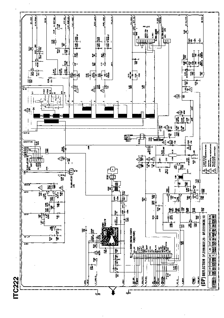

THOMSON CHASSIS EUROCOMBO2 SM
1014.2 KB
    THOMSON CHASSIS EUROCOMBO2 EUROCOMBO
Thomson 28 df 172 gond
Üdv mindenkinek ! Szomszédom TV je meghalt. A sor tranyó és trafó zárlatos úgy megfogja a készüléket , hogy csak cirippel a táp. Találtunk hozzá trafót DE! Ami benne van JF0501-3523 és amit találtunk az meg JF0501-3529. Mivel rajza nincs hozzá így még a bekötését sem tudtam ellenőrizni. Kérdezem , jó e helyette ? Sor tranyót azt lehet hozzá kapni az van. Segítségeteket előre is köszönöm . Szép napot mindenkinek !
