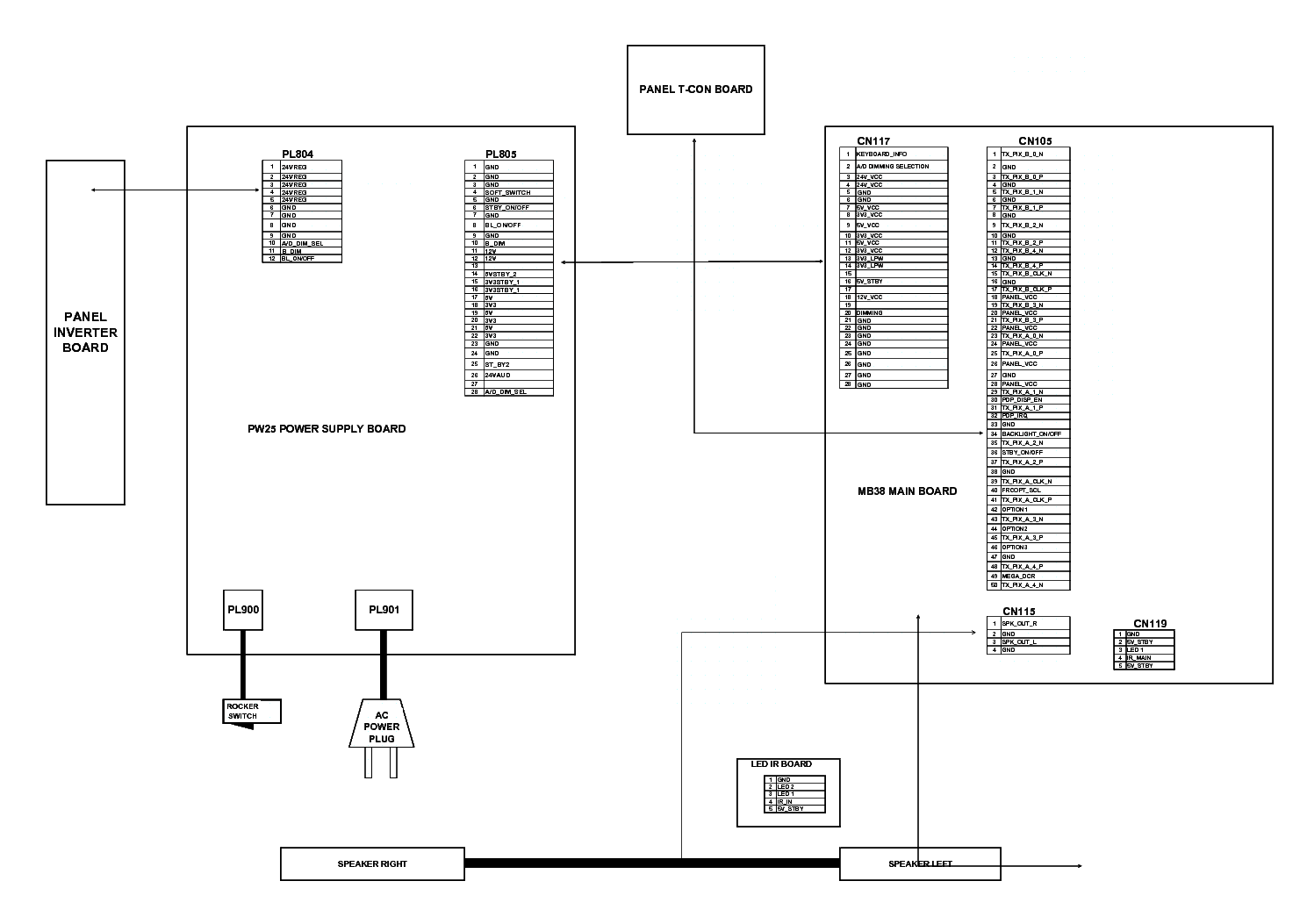

TOSHIBA 42X3030D tápot bekapcsol majd ki de ez idő alatt se kép se hang
Sziasztok! Segítségetek szeretném kérni egy Toshiba 42X3030D tv miatt! Feszültség alá helyezve egyből bekapcsol a tápegység képet és hangot viszont nem ad.A készülék elején világít a zöld és a piros led majd pár mp. múlva ki is kapcsol, ekkor már csak a piros led világít. Feszültségek a két power panelen rendben vannak. Amik hiányoznak első sorban a BLON illetve a POWER_LCD feszültségek. Így el sem indul. Kérdésem találkoztatok e esetleg hasonlóval? Esetleg alkatrészt tud e valaki biztosítani? Manualt találtam a tanyán. Használt panelok. Av-terminal PE0250 Signal PE0251 Digital PE0284 Fáradozásaitokat előre is köszönöm. Üdv.:M
