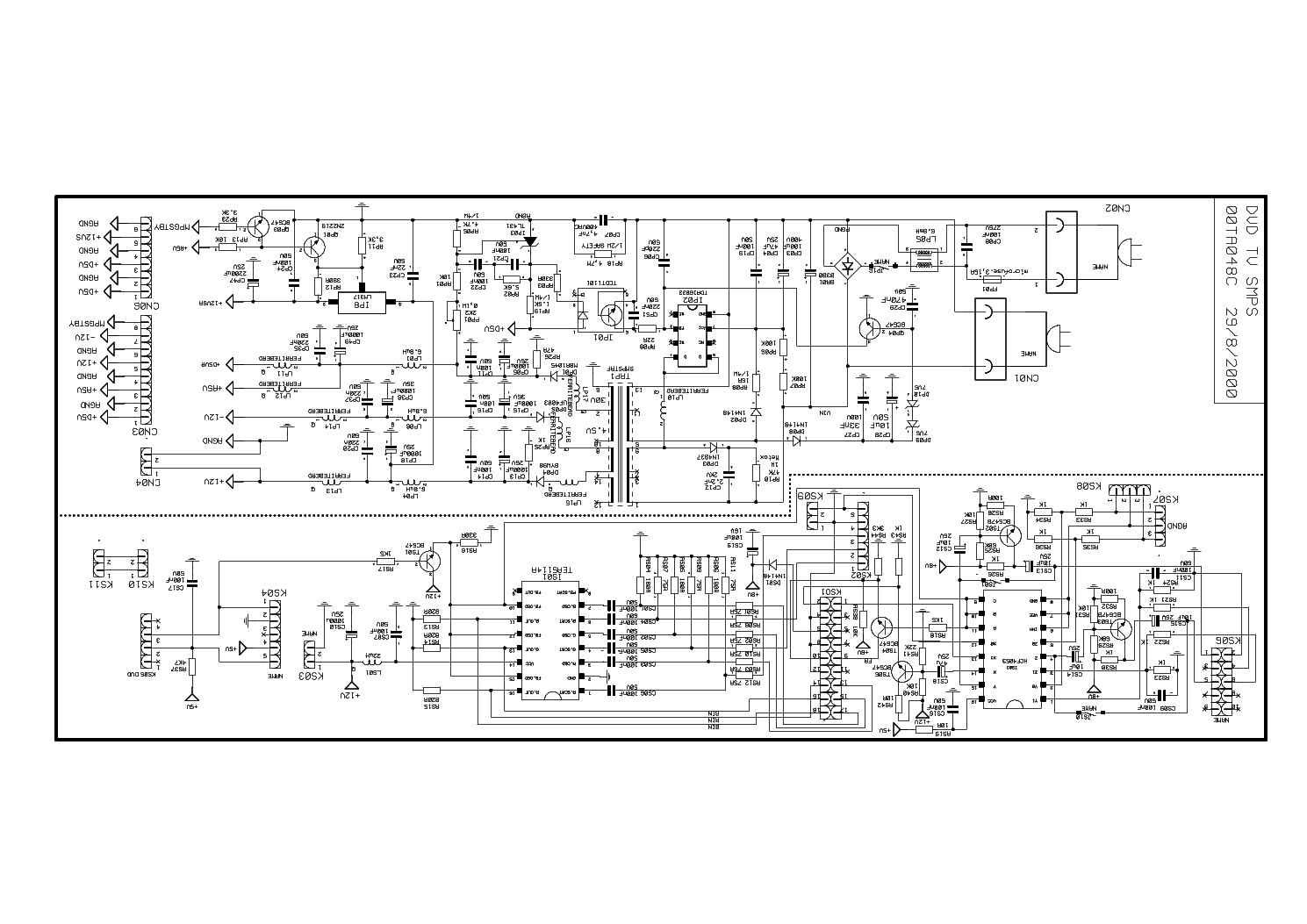

LG 47LB630V TV alaplap kompatibilitas
Sziasztok
Az ocsemnek egy vihar soran tonkrement ket TV-je. A biztosito sajnos nem fizet, azt mondja, ez nem volt benne a biztositasban.
Meg szeretnem javitani, de a ket TV tolem tavol van. Az idealis az lenne, ha torott tevet talalnek, amiben minden jo, de csak kulon talalnek hozza lapokat.
Az elso kerdesem: a TV tipusa 47LB630V
Ebbe talalna peldaul 47LB650V vagy netan 47LB670V alaplap? Milyen kulonbsegek lehetnek a lapok kozott?
A masik kerdes: latatlanban azt mondanatok, hogy tap hiba? Azon kapta a tulfeszultseget, de semmi garancia, hogy nem ment tovabb az alaplapra...
Fel szeretnek keszulni, hogy panel cserevel megoldjam a helyszinen.
Elore is  koszonom a velemenyeket.
Minden jot,
Janos
P.S. A tap panel igy nez ki, ennyibol en semmi latvanyost nem latok
