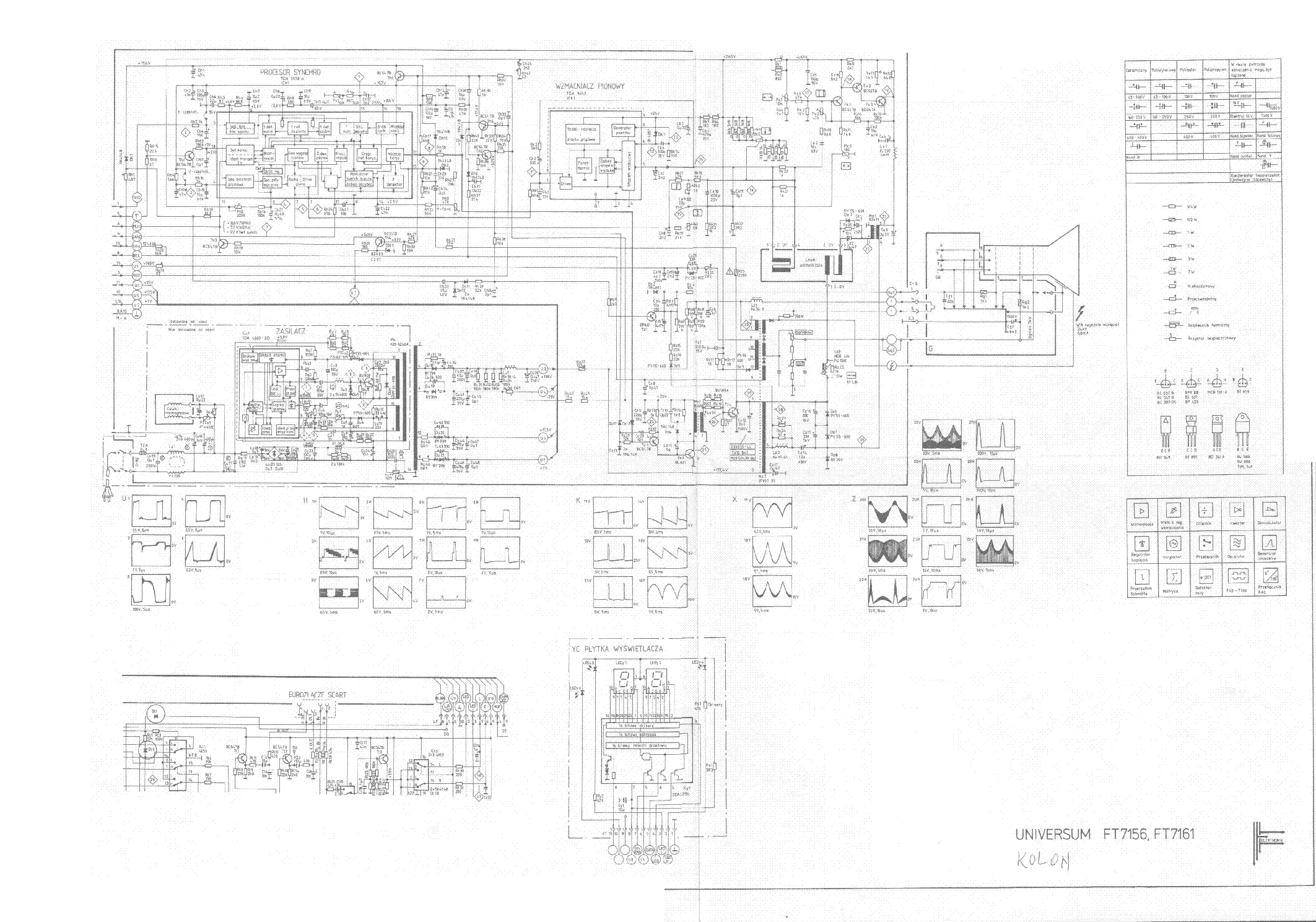

UNIVERSUM FT7188
Tisztelem az uraknak! Van egy TV minek a kapcsolási rajza szerepel itt a tanyán,de még se az. Ennek a készüléknek a neve a fent leírt (UNIVERSUM FT7188). Ez a készülék is (UNIVERSUM FT7188)csak a készülék digítális!Ennek a serial/sz:BGAF2AA! Ezt keresnénk de nagyon.A gond hogy lassan jön meg a fény ez kb 3-perc. Néztem a sorvég tranzisztor kollektorán a feszültség 136V szerintem az kevés! Ha segédrács feszültséget mérek és leveszem a mérőkábelt a pontról azonnal megjön a fény! Ami fent van rajz anak a tápja TDA 4601 ic a mi készülékünkben meg TEA2262 van beépítve,amik még ic-ék szerepelnek az ebben a kapcsolásban nem szerepel ez a rajz ami fen van az korábbi rajz lehet. Én egy olyan kapcsolást keresek amiben MSP3400C-PO-C6 ill TPU3050-es ic szerepel. Tehát akkor a lényeg a hiba jelenség:párnatorzítás,lassan jön meg a fény (nem képcső hiba)! A tápon állítani nem lehet,mert automatikus szabályzás van. Várom megtisztelő válaszotokat! ÜDV:Gyuri
