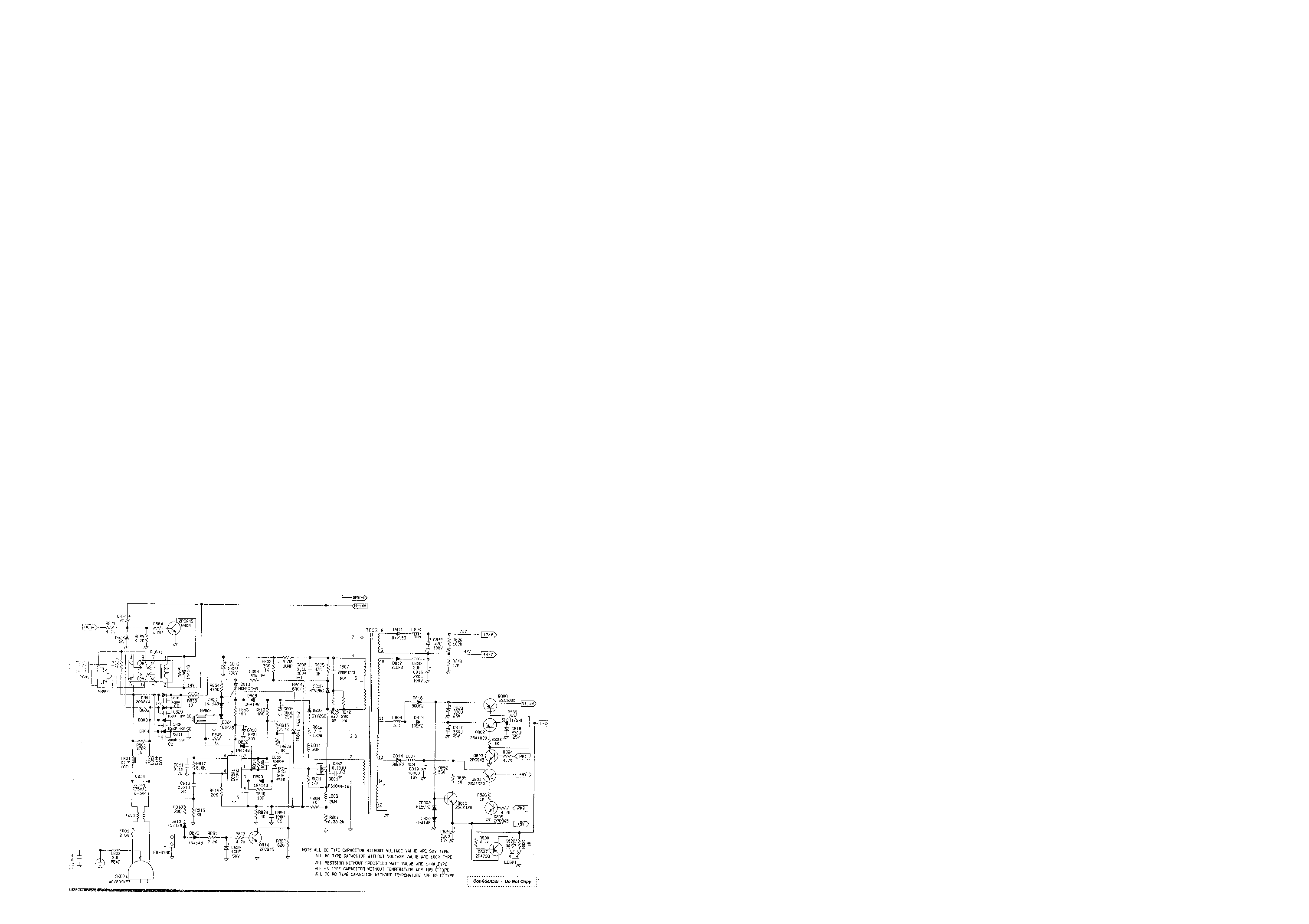

Sziasztok! Sikerült kapnom egy a témában szereplő monitort, ami 22"-os. Pár éve még működött (láttam), de hely hiány miatt raktárba került. Mivel bekapcsolás után csak a zöld led világított rajta kép nélkül, szétszedtem. A hiba okozóját (szerintem) egyből megtaláltam: a vízszintes eltérítőtekercs csatlakozójánál körbeégett a forrasztás. Ezt javítottam, eltérítő tranyó 2SC5584 mérve jó. A kollektor-emitter közt lévő damper-dióda FMPG-5 zárlatos volt, amit cseréltem egy bontottra. Találtam még egy zárlatos IRF740-et is a környéken, meg egy szakadt ellenállást is (RH34) a FET ágában, amiket cseréltem. Sajnos ezzel nem oldódott meg a probléma, továbbra sem működik a monitor. Több rossz alkatrészt nem találtam benne. Nagyfesz látszólag van, fűtés megy. Mérni nem tudom a nagyfeszt, de az anódról levéve a serleget kb. 2 centiről áthúz. Az eltérítő tranyó kollektorán csak kb. 8V-ot mérek multiméterrel. Szkópon kb. 100V-os tüskéket látok, ami igen kevés (a függőleges tekercsen sokkal több van). Nem igazán látom át, honnan van tápja a vízszintes eltérítésnek. Valaki esetleg rajzzal, ötlettel tudna segíteni megköszönném! 2003-as monitor, sajnálnám kidobni. Üdv.: bosan
