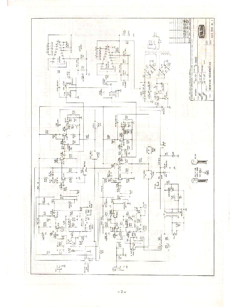

Videoton RA6363S Javításhoz kérnék egy kis segítséget.
Sziasztok! Minap került hozzám egy a címben említett "csodabogár". A hibája az volt, hogy a jobb oldal nem szólt. A végfok az alábbi alkatrészek cseréje után megszólalt (működik). VT17 BC337 VT19 BC546 VR34 82ohm VR47 4,7ohm VR39 0,47ohm 5w VR40 0,47ohm 5w Na már csak annyi hibája van a jobb oldalnak, hogy hallhatóan egy kicsit halkabb + jóval kevesebb mély van mint a bal oldalnál. + Úgy voltam vele, ha már nálam van akkor átnézem. A másik hibája az pedig, hogy egyig LED sem világít. A ledeket egyesével kipróbáltam. Jók! Az MIC05 (LM324) és a MIC11 (U237B) megkapják a 15v-ot. Az alábbi 2 hiba felderítésében kérlek titeket 1-2 jó tippre, hogy miket nézzek át. Sajna oszcilloszkópom az nincsen. :( Köszönöm!
Audi Concert CQ-LA 1621L
Sziasztok! A fenti arm végfok csere után működik (zárlatos volt) de némítja a bal csatornát. Szinte azonos a Panasonic Audi Concert CQ-LA1923L típussal. A rajz itt található: http://elektrotanya.com/?q=showresult&megnev=&megnev2=AUDI_CONCERT_CQ-LA1923L&kategoria=&kat2=schematics Az IC204 (a rajzon a jobb felső sarokban) egyik bemenetén (6-os láb) mérhető a bal csatorna jele, de a kimeneten (1-es láb) nincs semmi. Az IC a másik bemenetre kapcsol, mert a bemenetválasztó lábán 0V van. Ez jogos is, mert a proci, IC604 5V-ot ad ki a 40-es, C jelzésű lábán. A kérdésem az, hogy miért? Ez így normális? Lehet, hogy beszerelve a csati valamelyik lábán kap egy olyan jelet, amelyik megszünteti a némítást?
