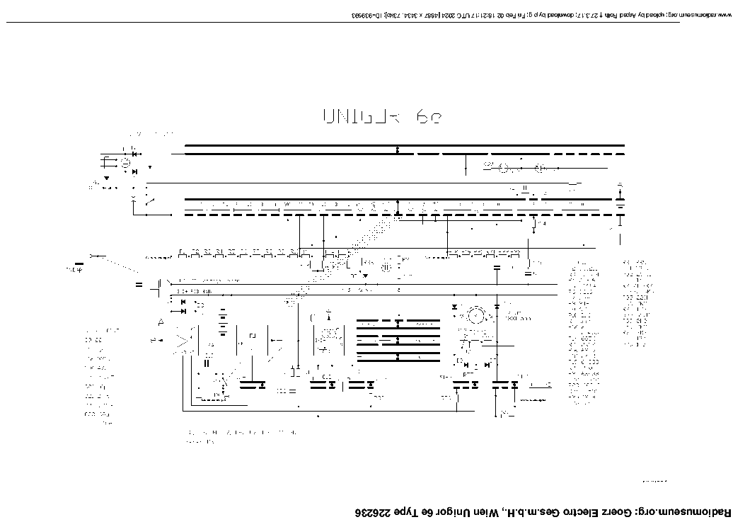

Goerz Unigor 6e egyen mérés hibás, váltómérés jó - Hogyan működik az előerősítője?
Kedves Hozzáértők!
Speciális tudásanyagra lenne szükségem!
https://elektrotanya.com/goerz_unigor_6e_full_sch.pdf/download.html
Ezt az anyagot én tettem fel. Ez helyesen tartalmazza az alkatrész pozíciókat és az értékeket is.
Szeretném megérteni a mérőerősítőjének a működését.
Valami különleges, kapcsolt fokozat.
Hiába túrom a netet, nem találok semmit ennek a működéséről.
A hiba jelenség az, hogy váltó feszültséget és áramot tökéletesen mér. Ellenben bármit, ami egyen, azt nem.
Már ott kezdődik, hogy ha +ba kapcsolom a tolókapcsolót, akkor össze-vissza lengedezik a mutató, majd beáll, de nem 0-ra, hanem kitér mínuszba és időnként remeg is. Ha mínuszba, akkor meg egy bizonyos pozícióban kileng plusz irányban és ott áll Bármelyik méréshatárban.
Ellenállás/kapacitás mérésnél nem lehet végtelen/0 poziba állítani, szinte semmit nem mozdul a mutató a poti állításakor.
Ha DC feszültséget mérek vele, akkor +-ban kevesebbet, mínuszban többet mutat.
Az oszcillátor (205Hz) tökéletesen működik. Szkóppal ellenőriztem.
Amit látok, hogy AC mérésnél nem használja az oszcillátort a mérőerősítő ki/bemenetének kapcsolgatására. Ellenben más úton kerül a mérőerösítő jele az alapműszerre. Azt hiszem ott történik az egyenirányítása. Mivel nem értem ezt a kapcsolt fokozatot, nem látom át, hogy a DC mérésekor hol történik az egyenirányítás, már ha van egyáltalán...
A kontakt hibák kijavításán túl vagyok. A tantál kondenzátorokat (3x100UF, 2x47uF és 1x 100uF) kicseréltem (elég magas volt a szivárgási áramuk).
Ez a hiba előtte is megvolt, és ezek után is megmaradt.
Szeretném, ha valaki elmagyarázná, hogyan működik ez a rendszer. Különben hiába mérek akármit, nem fogom tudni értelmezni.
Azt sem látom át, hogy egyes potméterek milyen szerepet töltenek be a mérőműben.
