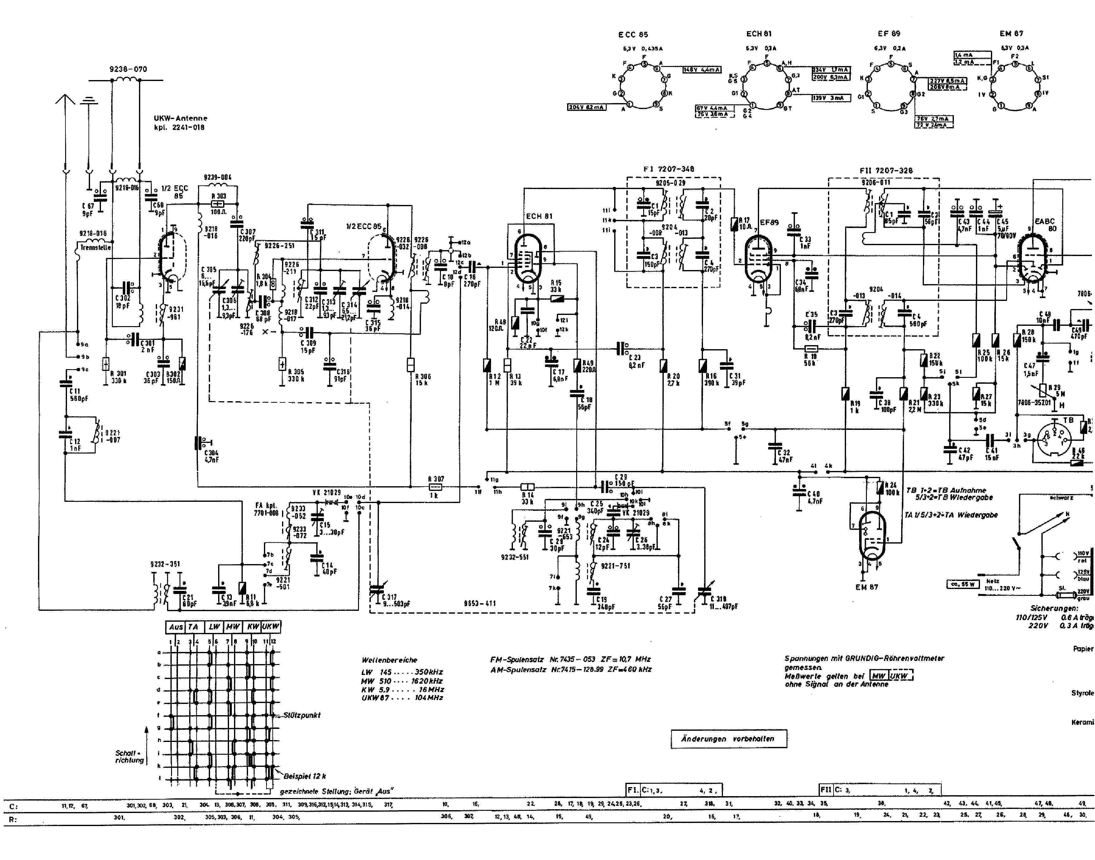

Grundig RTV 380 megoldódott
Sziasztok. Az említett rádióval meg akadtam és azt hiszem, most már nem tudok kilépni a saját gondolatmenetemből. Szóval. Az volt az alap probléma, hogy a TA/TB átkapcsoló gomb nem kapcsolta át a külső jelforrást. Egyébként a rádió tökéletesen működött. Ezt végül is meg oldottam. Azt át kapcsoló mechanikát kellet rendbe hozni, de mivel nem mindig maradt benn a helyén ezért a középhullám kapcsolójával kicseréltem, megfelelően átrakva az érintkező lemezeket. Ezek után működött is a dolog. De néhány átkapcsolás után teljes csönd. Többször szétszedtem az óta a kapcsolókat, de a dolog nem javult meg. Világítás megy, tápfeszek rendben vannak. Feltételezem, hogy itt lehet a probléma, de szeretnék néhány mérést is elvégezni, hátha mégis valahol az elektronikában szállt el valami. Ezért jó lenne kapcsolási rajz, ne adj isten szerviz könyv hátha ezzel előrébb jutok. Ezt találtam http://www.5bcl.com/Article/Print.asp?ArticleID=2714 Illetve fizetős oldalakat (pl.rádió museum) Egyébként a linkben a rádió is látszik. :help: Köszönettel Zapod.
