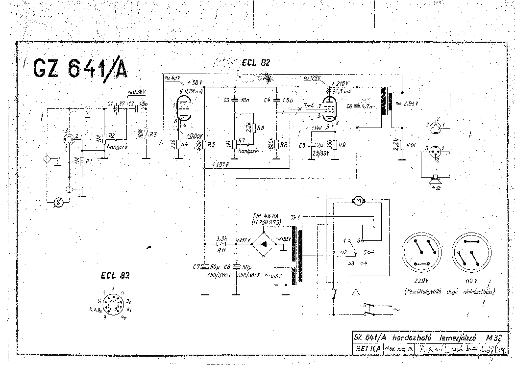

ECL86 cső lemeze kicsit piros...jó ez neki?
Kedves Kollégák! Egy Videoton Melodyn rádió végfokából igyekszem épp gyakorló gitárkombót csinálni. A rajzot mellékeltem...ami eltérés van az annyi, hogy a 4 Ohmos magas hangszórót egy 4.7 Ohmos ellenállással pótoltam. A fönt látható 820Ohmos ellenállás pedig már nincs benne, tehát megváltozhatott az 1K ejtőellenállás utáni feszültség...??? Az erősítő szépen szól, de a csőben lévő lemezburkolat középtájon némileg piros... Ez üzemszerű, vagy túl sok az anódáram??? Mit mérjek??? hogyan??? mennyire állítsam be és hogyan? Előre is köszönöm a segítséget!!!! stonhy
