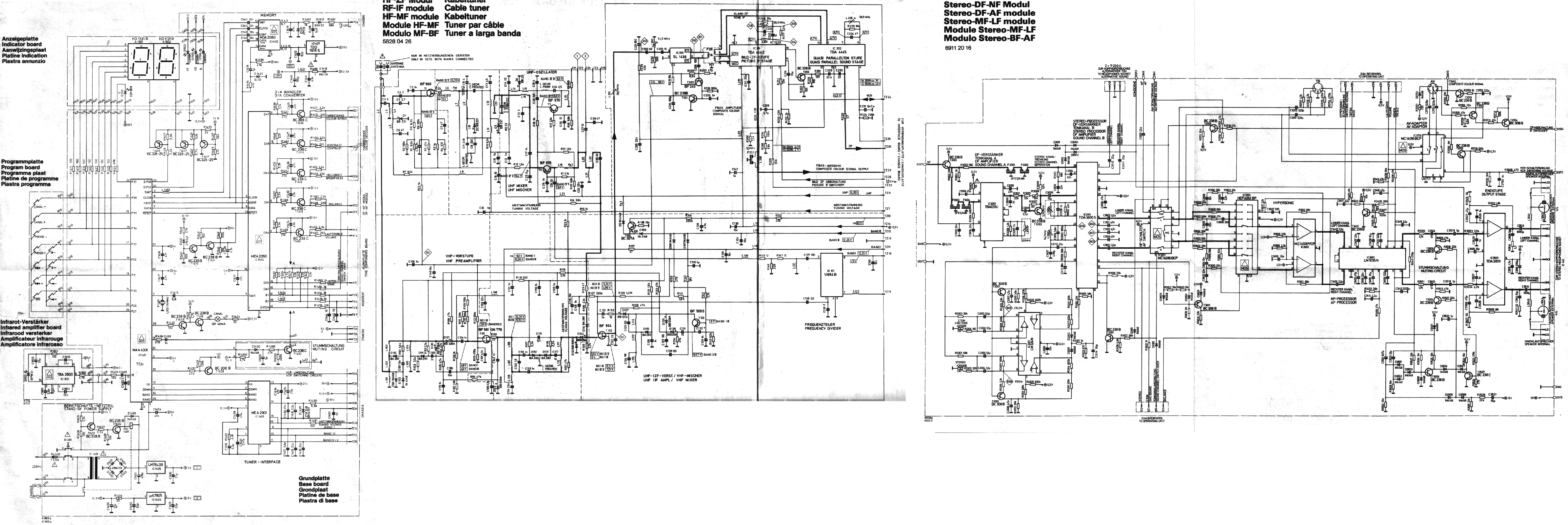

NOKIA 7496,7196,6396 FINLUX 74U1 SALORA 29V90 CHASSIS FX.

Salora 21n6=Nokia eurostereo. Fut az osd
Sziasztok. Elővettem a sarogjábol ez rég félretett készüléket. A hibája hogy fut az osd. egyszerűen nem jövök rá hogy hol veszhet el a szinkron,a tv kapcsolása pedig nagyon bonyesz. Ha valaki találkozott ennél a típusnál ilyen hibával kérem segítsen, én kifújtam. Egy marék kondit cseréltem és össze vissza méregettem de egyszerűen nem tom,csak futosgál. Üdvözlettel:hifi64
