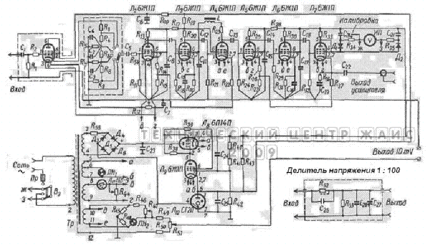

L3-3 orosz csőteszter javítása
Tisztelt tagság!
Igyekszem összefoglalni kálváriám, eme remek kis készülékkel kapcsolatban, kb 2 hete került hozzám egy ilyen belepiszkálva nem volt viszont
az oszcillátora nem volt finoman szólva sem stabil, meredekség mérőt nem lehetett kalibrálni.
Jött a kellemes kis művelet, a kondenzátorok ellenőrzése, mint rájöttem az összes orosz ( fólia? Papír? Alu hengerben van) kondenzátor rossz a teszter szerint, szépen nekiálltam cserélni őket modern wima fóliákra. Az eredmény nem maradt el, az oszcillátora stabilizálódott, nem mászkált sem a frekvencia sem a feszültség többé.
Nekiálltam tovább matatni a műszerben, végig mentem és az összes rossz kondenzátort cseréltem, kivéve a barnás hengereket amik olajkondenzátorok azok nagyon szépen tartották értéküket. Illetve a barna kocka csillámokhoz nem nyúltam, habár eléggé szórnak, jók, ezeknek cseréjét egyelőre nem tervezem.
Most olyan jelenségem van hogy nem stabil a  belső +250 voltom, két jelenségem is van, ha a saját alapműszere szerint állítom a 250 voltot ugye az ott a 120-as jelzés, akkor multiméterrel mérve 6 volttal alatta vagyok.
Magyarul valamiért nem pontos, viszont ennek ellent mond hogy ha a belső műszer szerint állítok anódfeszültséget vagy bármit utána arra ráellenőrzök multiméterrel az pontos.
A legnagyobb bajom hogy ez a 250 volt nem stabil, folyton állítanom kell, rajta kell lenni a műszernek hogy figyeljem, mert ha ez mászik, minden megy vele, van olyan is hogy valamilyen cső típusnál egyszerűen leesik, és nem tudok vele mit kezdeni. A meredekség mérőt lehet kalibrálni de meg kellet vele küzdenem mire sikerült, itt is van mit javulni.
Olyan személyt keresek, aki esetleg ismeri a műszert mint a tenyerét, mert lassan kezdek őszülni :)
Mellékelek két rajzot, bekarikázom miket cseréltem, illetve még egy másik fajta rajzot
Kép nagyban
