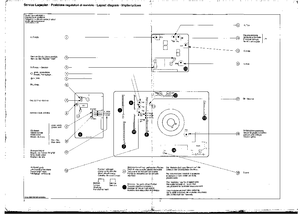

SABA FF329,393.
1.7 MB
    SABA FF-329 FF329 393. FF 329 393
Saba Chassis Sc09/tx90 dőlt belőle a füst,de a hibáját nem lelem.MEGOLDVA.
Szevasztok Van egy ilyen 23 centis is tv m általában parabolázni használom,na a multkor beállitás közben ugy befüstölt,ogy a fél udvaron terjengett a füst belőle,na mondom ez meg érkezett. Ma volt egy kis időm,szét szedtem,semmit nem látok benne ami füstölésre utalna,se pupos kondi,semmi,és a leg érdekesebb hogy megyen,minden rendbe vele,mi a fene füstölhetet,a sorkimrnő tud e ilyesmit csinálni,nemtudom,de énszerintem nem,de akkor mi? Szóval meglett a bünös a CP28 as kondi volt a ludas.
