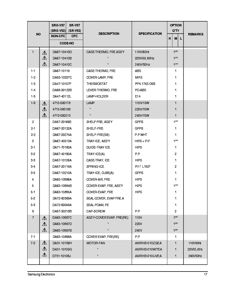

Hi!
Lenne ez a gép. Normálisan hűt, de alul a mélyhűtő rész síkjában víz gyűlik össze és odafagyasztja az alsó kosarat. Van valami lyuk, cső a fűtőszálnál ami el lehet dugulva? Kösz
