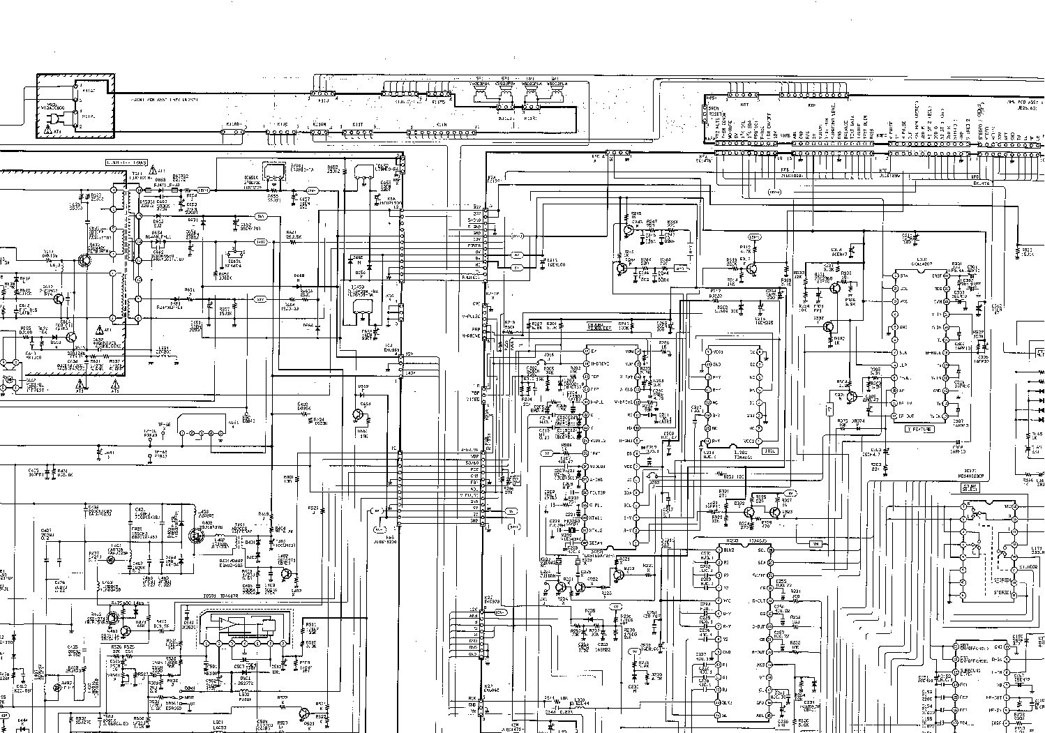

Jó napot mindenkinek! Ezt most hozták, bár már nyáron villám csapott volt.Először nem is hittem,de a szétszedés után kiderült hogy igazat mondhattak. Rendes kis szikranyom van a D610 optón alul. Az ÍC631 szétrobbant, a Q611 és a Q612 szétrobbant , a Q613 zárlatos.Rajz alapján a Q611 nem beazonosítható, mert a pozíció mellett csak annyi van, AB. Annyi látszik hogy pnp tranzisztor de nincs tipus. Milyen típusú tranzisztor való oda? Jól jönne egy kis segítség, bár nem igen fogják kérni, de jó lenne konkrétumot mondanom. üdv. dínó
