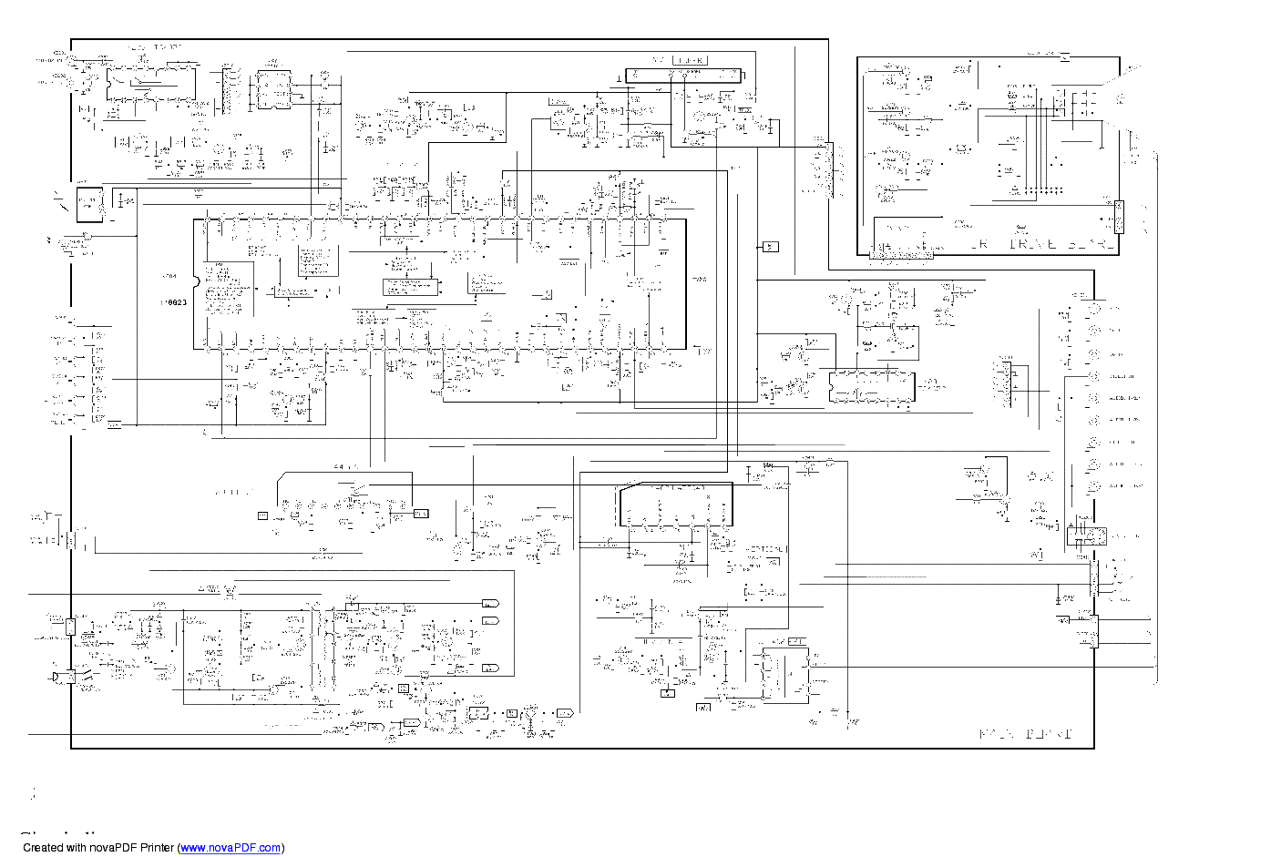

Gericom G3201 Saturn (G) STP21-32LLGR csak Stby van (Megoldva)
Üdv. Mindenkinek! A fejlécben szereplő 32"-os LCD-ről nem találtam semmilyen rajzot. Stb van, a kezelő nyomógombjai működnek ( 3V->0V mérhető ), de a táp rész nem kap stby-ból normál üzemre indító jelet. A kezelő IC egy Pixelworks gyártmányú BGA, még a lábaira sem tudok rámérni. Látott már valaki ilyen típusú TV-t? Esetleg szervizkönyvvel,( kapcs. rajzzal) tud valaki segíteni? A keresőbe egy hete feltettem de nem jutottam előbbre. Töltök fel néhány képet hátha így könnyebb felismerni. Előre is köszönök minden segítséget. Tibor Üdv. Mindenkinek, Jimmy segítségével sikerült vezérlő modulhoz + távszabihoz jutnom. Mint kiderült G3201 a rendes típusszám. Hátha valaki más is találkozik még ilyennel. Üdv. Tibor
