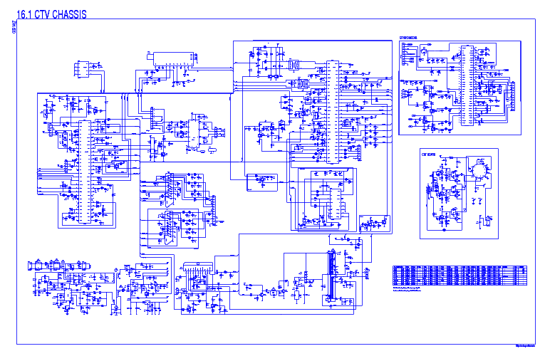

Beko BKL-42LB-LU4B LCD TV nem indul
Sziasztok
Kerult hozzam egy ilyen TV. Eleg regi, de egy baratome es probalom megoldani.
A TV nem indul, allitolag egybol tortent, atmenet nelkul.
A TV FSP312-2M01 tapot hasznal. A tap rajza megtalalhato a tanyan, itt.
Az alaplap tipusa XLB190R-3
A tapban rogton feltunt 3 darab elko. Puposnak tunt, de kiforrasztas utan latszott igazan a kar.
Igy neznek ki:
Az elektrolit kis is folyt, meg a nyakot is korrodalta kicsit.
Csereltem ezeket, es par masik elkot is (220uF/25V es 220uF/35V)
A TV valtozatlanul nem indul.
Kigyul a keszenleti LED, de semmire sem reagal.
A tap a kovetkezo feszultsegeket kellene adja: +24V es +12V
A kovetkezoket mertem rajta:
1. lab BL DIM indulaskor rovid ideig 3.4V majd lecsokken hirtelen 0.422V-ra
2. lab BL ON/OFF 0.072V
3-4 lab +24V indulasnal rovid ideig 23.88V majd csokken 0-ig
5-9 lab GND
10-12 lab +12V ez stabilan 11.94V
13 lab STBY indulasnal 3.4V majd valt 0.055V-ra
A puffer kondin a feszultseg 393V
Az alaplapon meregettem, nem talaltam rajzot hozza, de par masodlagos feszultseget beazonositottam es ezek helyesnek tunnek.
3.3V 1.2V es 1.8V
Tudom, hogy a szuretlen tapfeszultseg karokat okozhatott, de egyelore az sem tiszta, hogy az tapon, vagy az alaplapon keresgeljek.
Barmilyen tovabbi reszletet, fotot, stb szivesen megadok.
Kerlek ha van otletetek, segitsetek.
Elore is koszonom,
Janos
