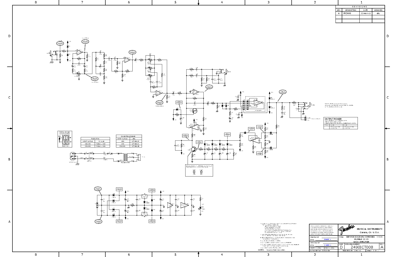

Fender Champion 20 gitárkombó kattogó hang a hangszóróból
Vettem a gyereknek egy a címben szereplő gitárkombót. Bekapcsoláskor azonban ezt a videón is hallható kattogó hangot adja a hangszórón. Gitár még nincs, de van itthon szintetizátor, azt rákötve halkan hallani (persze a folyamatosan kattogó hangot is), de potikra semmi reakció.
Panelon látható hiba nincs, a feszültségek rendben vannak, potikon 3.2V és mindegyik szépen dolgozik, LM117 kimeneten 3.3V, 7815 és 7915 stab ic-k kimenete 15V, szóval látszólag minden rendben. Végfok ic egy TDA2050, és van benne egy DSP proci is.
Ha azt a panelt amin a DSP és a potik vannak leválasztom a másik panelról, akkor a kattogó hang még jelen van de jóval halkabban, szinte alig hallani.
Tehát a kérdés, DSP esetleg TDA2050 lehet hibás. Vagy esetleg az előerősítő rész?
