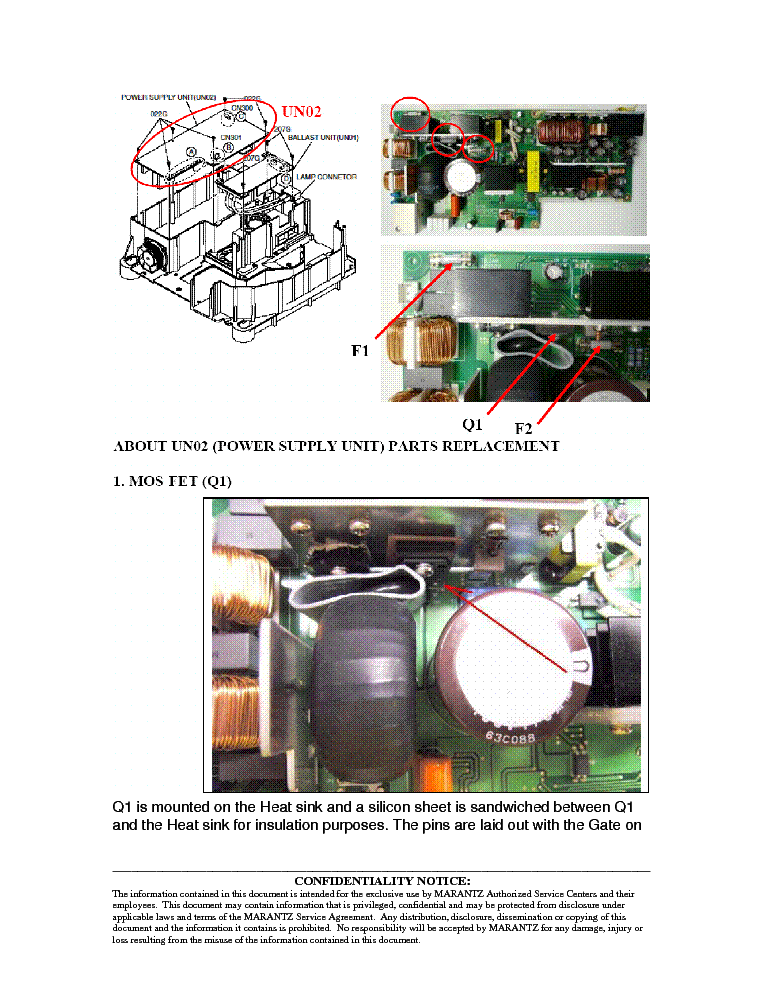

MARANTZ VP11S1 VP11S1L VP11S2 VP11S2L VP15S1 VP15S1L MZ06-041 2ND
PROJECTOR - INFO-TIPS
