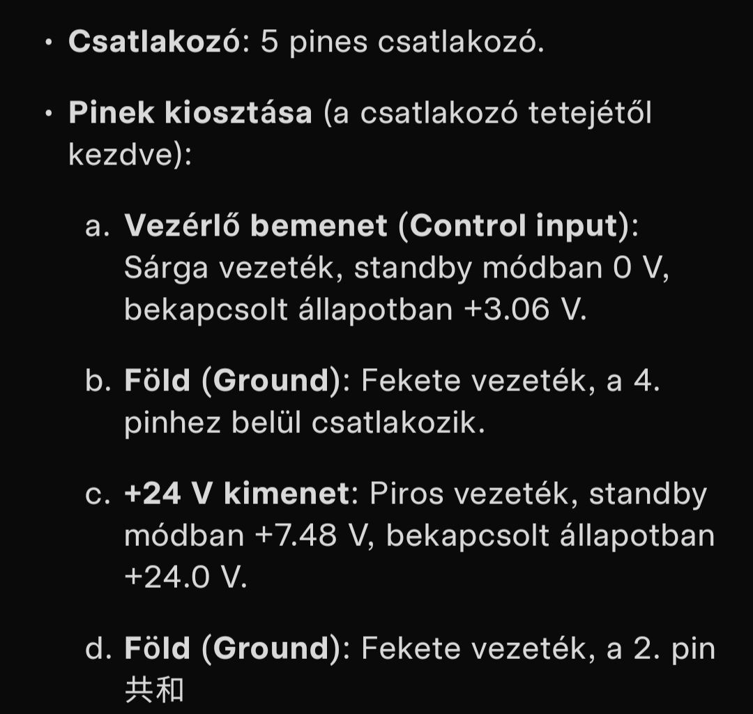

Sziasztok !
Az 5 pólusú csatlakozón a 24V két ponttal közösítve van .
