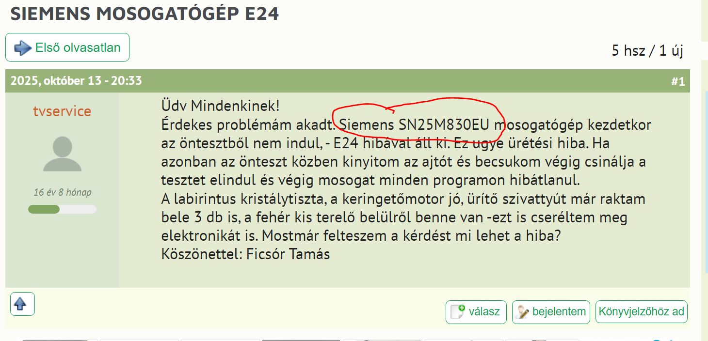

Üdv Mindenkinek!
Érdekes problémám akadt. Siemens SN25M830EU mosogatógép kezdetkor az öntesztből nem indul, - E24 hibával áll ki. Ez ugye ürétési hiba. Ha azonban az önteszt közben kinyitom az ajtót és becsukom végig csinálja a tesztet elindul és végig mosogat minden programon hibátlanul.
A labirintus kristálytiszta, a keringetőmotor jó, ürítő szivattyút már raktam bele 3 db is, a fehér kis terelő belülről benne van -ezt is cseréltem meg elektronikát is. Mostmár felteszem a kérdést mi lehet a hiba?
Köszönettel: Ficsór Tamás

Sajnos a pontos típus nélkül...adattábla kép nélkül...nehéz dolgom van.

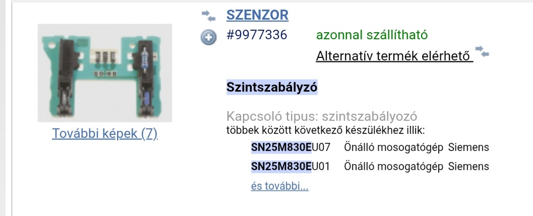

Nekem is Bosch mosogatógép  van.
Még nem kellett javítani.

Bocsánat!
Elnéztem a dolgot.

Amit csatoltál képet, semmi köze a vízszinthez, ez a sótartály sószint szenzora.
Ez érzékeli, ha kevés a só, a tartályban.......

Köszönöm szépen az információt.
Látod, látod, mindig tanul az ember.
