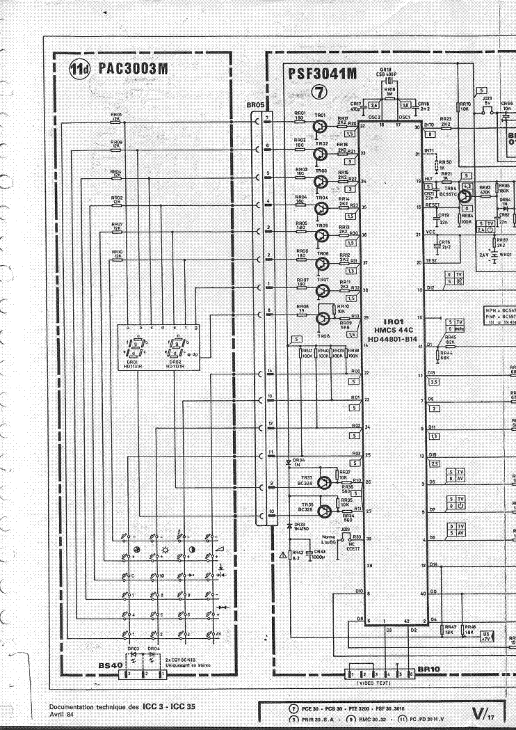

Nordmende 3035
Sziasztok! Édesanyáméknak van egy Nordmende Color 3035 típusú TV-jük.Az a probléma vele hogy minden átmenet nélkül leáll,mégpedig úgy hogy a készenléti kijelző sem világít.A készüléket kihúzva majd egy kis idő elteltével vissza dugva a készülék elindul, de a képernyő felső részén 5-6 sötétebb sáv látható.Ezek a sávok kb 10perc után eltűnnek és minden működik rendesen.Egy pár gyanús kondit kicseréltem de a hiba nem oldódott meg.Mi lehet a baja? A készülék jelenleg üzemel és nem akarom elhozni legalább van mit nézniük,de jó lenne megcsinálni mert új TV-re nincs pénz és ez az egyetlen szórakozásuk. Ha tudtok segítsetek. A rajz feltöltve "tv_color_©_3035" néven. Üdv belfi
