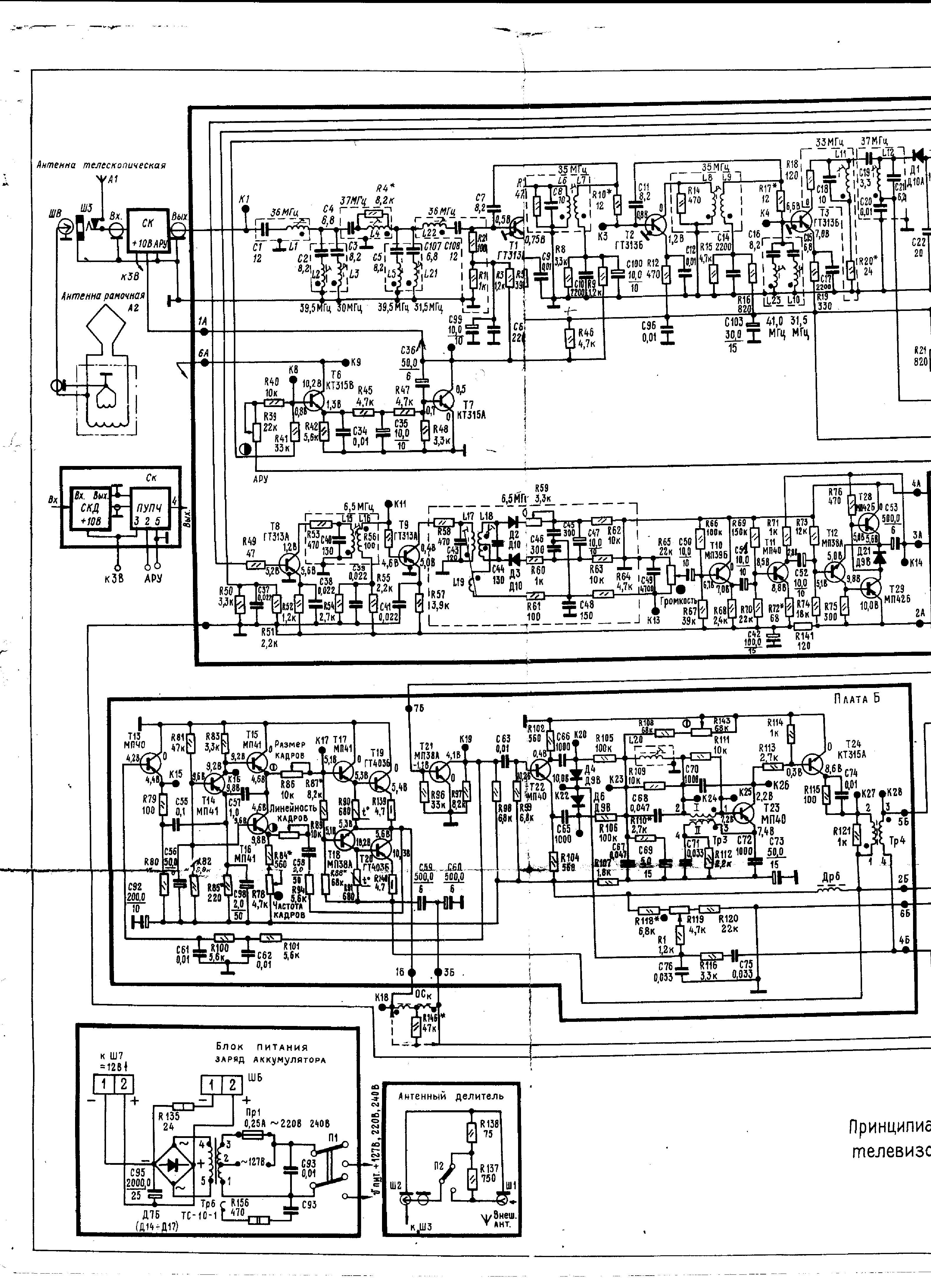

Looking for similar orosz manual?
    OROSZ SHILJALIS SCH. 401 DS D-S
Orosz elektro link keresés
