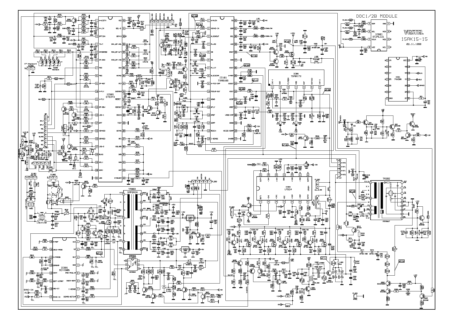

Shneider chassis TV-1003 ellőtte a sortranzsztort Megoldva
Szevasztok Hozták ezt a tv t azzal a hibával hogy este még ment reggel már kampec csak pittyeg,szétszedtem,elsőránézésre a korrekcióba lévő c315 4,7mf kondi szét volt repedve,c304 es47/40 es kondin ugy látszik mintha öszement volna a fólia kicserélve,ja még sorkimenőt néztem a Fülesmester féle teszterrel jónak látom,öszes impulzus kondit cseréltem,mostmár csak egy izmosabb tranyó kellene-de rajz szerint BU4525AX van benne ,nekem BU2520DX volt benne,most milyet rendeljek,ez utóbbiban van egy ellenállás is.
