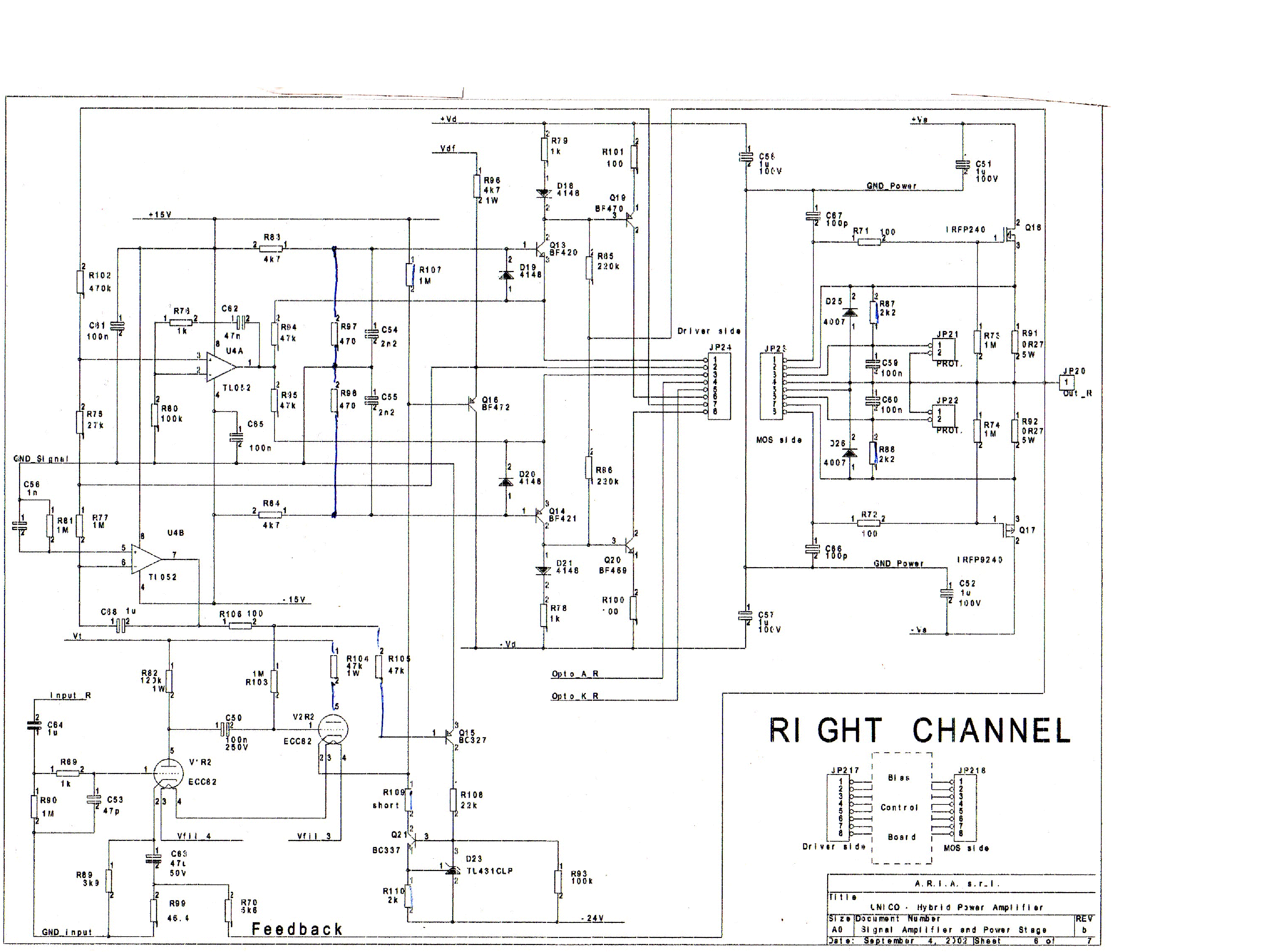

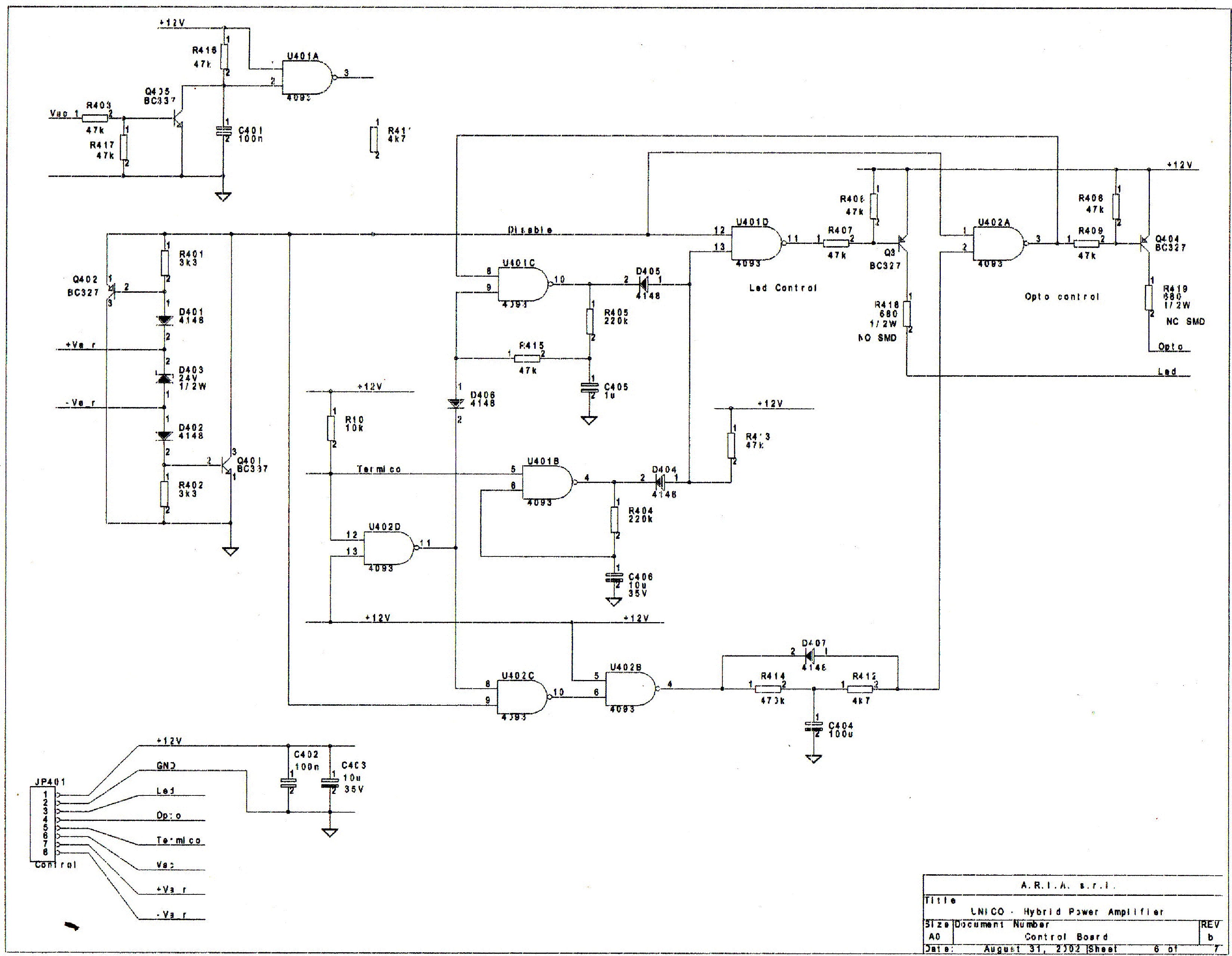

    UNICO AMPLIFIER SCHEMATIC UNISON RESEARCH
CPA 800 végfok rajzát feltöltöttem
Sziasztok! Mivel volt nálam egy ilyen javításra és az egyik oldal totálkáros lett, kínomban -és kíváncsiság miatt- kénytelen voltam kirajzolni a kapcsolási rajzát. Mától elérhető itt a tanyán :oke:
