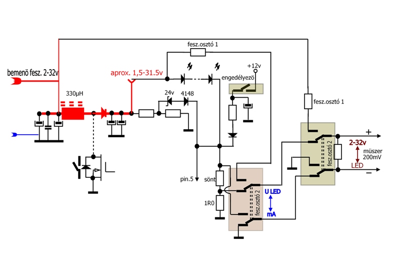

A LED-ekre kerülő kimenő feszültség egy engedélyező közbeiktatott kapcsoló átkapcsolásával történik.
Ez a kapcsoló az MC34063 IC komparátor bemenetére pin5-re egy diódán és egy soros ellenálláson pozitív feszültséget kapcsol.
A kapcsoló impulzus szélessége így olyan keskeny lesz, hogy már nem nyitja a FET-et.
A kimeneten a 2-32V bemenő feszültség lesz mérhető, amely a tároló tekercs és diódán keresztül jön át.
Fontos 1 (darab) LED tesztelésénél ,a bemenő feszültséget okvetlenül min. 2V-ra kell állítani.
Amennyiben az engedélyező kapcsolóval lekapcsoljuk a pin.5-ről a feszültséget (engedélyezzük a kimenő feszültséget), úgy a 47µF-os kondin a lassan csökkenő feszültség lassan növeli a kapcsoló impulzus szélességét, nő a kimenő feszültség addig, ameddig a beállított áramkorlátozó le nem állítja (eléri a korlátozó áramot).
Az áramkorlátozó ellenállásait (söntöket) sorba kötöttem, eltérően a felrakott rajztól, ahol a komparátor pin.5 üresen is maradhat.
Így a áram korlátozó kapcsolók lekapcsolt állásokban is korlátoznak 10mA-re.
A soros (sönt)osztó ellenállás értékeket úgy számoltam ki, hogy a közösre GND–hez vezető végén 1 ohm ellenállás is beleszámolva legyen.
Ide csatlakoztatható egy 200mV-os voltmérő, amely a legtöbb kézi műszeren is megtalálható.
200mV az megfelel 200mA-nek (1 ohmos sönt ellenálláson a feszültségesés).
Mérhető a LED áram 10-20-100-150-200mA-os áram korlátozástól függetlenül, megbontás nélkül.
Én egy LCD-s 200mV-os müszert építettem be, amely külön leválasztott dc/dc tápot igényelt (bontásból).
Két kapcsolón keresztül kiválasztható mit is mérjen a műszer: (1-es kapcsoló) bemenő feszültséget, vagy LED, LED állásban (1 kapcsoló), akkor a (2 kapcsoló) a LED áram vagy LED feszültség.
Feljebb ezen a kapcsolási rajzon /led-test.müszer/ jobban áttekinthető a két kapcsoló áramköre.
Feszültség mérésre 1000:1-hez osztót alkalmaztam pl. 5,65Mohm/5,6K+270R, itt pl. más értékű osztó is alkalmazható.
Beépített műszer hiányában kivezetés is megteszi pl. egy 200mv kézi műszer részére.
A kapcsolási rajzon igyekeztem minden fontosabbat feltüntetni.
Két áramkorlátozó sönt kapcsoló rajzot rajzoltam. Én a tolókapcsolós változatot készítettem el.

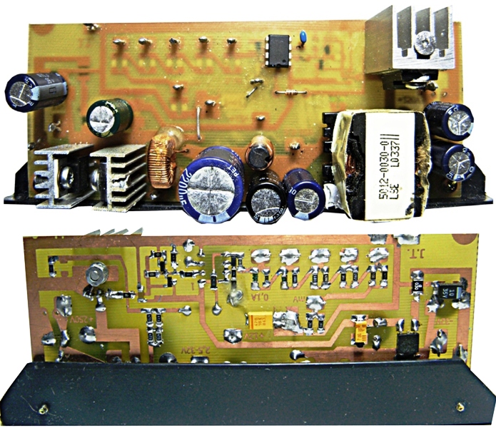

Egyoldalas nyákra szereltem a kapcsolást vegyes alkatrészekkel.
A sönt ellenállások pontosabb értékei elérésére egymásra (párhuzamosan) forrasztottam smd ellenállásokat.
Bontásból származó dobozba szereltem a műszert.
