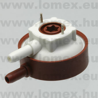

![](http://lomex.hu/getpic/56-01-11.jpg/0/pressure-p1252340h9-slx-45mbar20ma-switch-/rnd042738285)
A Lomexben kapsz 40mbar-os nyomásérzékelőt pár forintért(54 Ft). Ezzel már érzékelni tudod az elszívó működését. Innen egyszerű a dolog.
Üdv! Kalex
Helló!
Ez tűnik a legjobb megoldásnak. :) Még az a kérdés, hogy nyitó, vagy záróérintkezője van-e? De mindjárt utána járok.
Köszönöm.
udv.:szuts
Záró.
Üdv! Kalex
