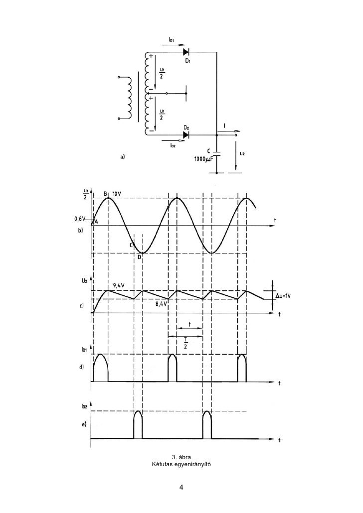

DINO54
DINO54 picture
Végre nem "tanyanetről" vagyok (Tanya egy oldal betöltés 5perc) sad
Bár írtad hogy próbáltad másik trafóval is, de az nem derült ki hogy az milyen vassal és milyen primer feszültségre készült tekercseléssel rendelkezett.
A telítésbe vezérlés lehetséges oka meglátásom szerint az hogy ez a készülék még 220V-ra készült trafót tartalmaz. Próbára betehetsz a primerrel sorba egy cca. 10ohm (kb. akkorát hogy a primer tekercsen csak 220V legyen)12-20W ellenállást hogy ez által csökkentve a gerjesztést megfigyelhesd, fennáll e még a pattogó hang.
  Az ábrán látható jelalakok volnának a normál esetben mérhetők és elvárhatóak. Könyvből származó ábra. A graetz diódáival ha eredetileg nem volna, tegyél be párhuzamosan 47-100nF kerámia kondenzátorokat.
Üdv. Laci
