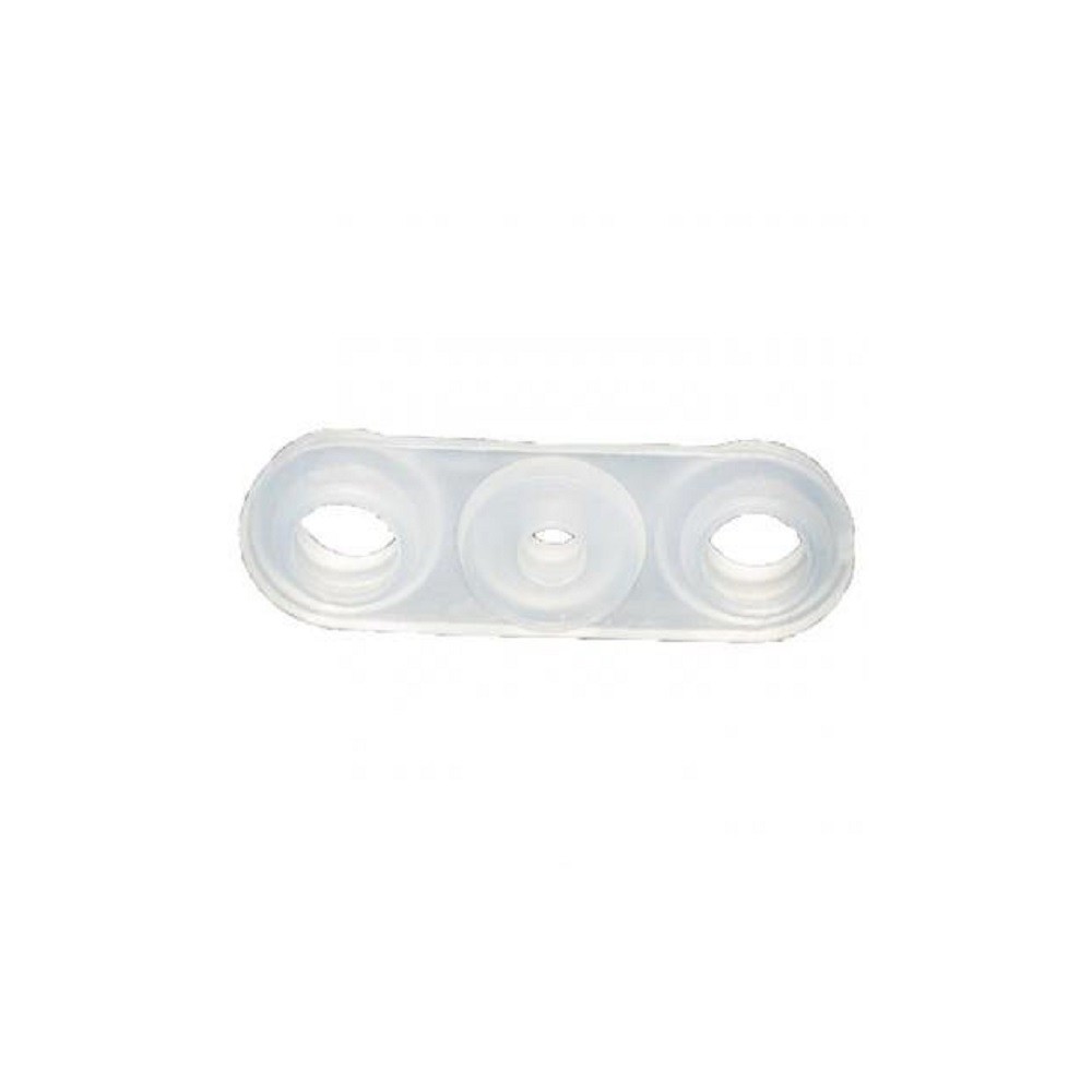

Kedves Tanyalakók!
A bojlerből a csatolt kép közepén látható fehér hőkapcsoló feletti kis nyílásból csepeg a víz.
(Látszik is a fehér hőkapcsolón egy rozsdabarna csík, ahogy a csepegő víz lefolyik.)
A kis nyíláson át két fehér vezeték megy be a víztérbe, de ezek nem a fűtőszál vezetékei, hanem az egyik a középső fehér hőkapcsoló érzékelő vezetéke, a másik az alsó (a képen nem látható) hőfokszabályozós kapcsoló érzékelő vezetéke.
Szerintem valamilyen tömítés mondhatta fel a szolgálatot, ami megakadályozza a víztérből a két fehér vezeték mellett a víz kiömlését. Nyilván kell lenni ilyennek valahol belül. Ráadásul hőállónak is kell lenni, mert a hőérzékelőknél már forró a víz.
Arra gondoltam, hogy leszerelem a középső fehér kapcsolót, és a két fehér vezeték mellett, a bevezető kis nyílást alulról telenyomom FBS szilikonos tömítő ragasztóval. Ameddig lehet.
Megfelelő ez így, vagy van jobb ötlet? Vannak ennek a javítására tapasztalatok?
Meddig használható így ez a bojler?
A szivárgó víz előbb-utóbb a hőkapcsolót (kontaktokat), csatlakozókat is tönkreteheti.
Mindenki szíves válaszát előre is köszönöm.
Üdv
Tamás

Mindenkinek köszönöm a szakszerű segítséget, teljesen képben vagyok.
(Még nem nyúltam hozzá, de tervezem. Így nem maradhat.))
Lehet, hogy a fűtőbetétet is cserélni kell majd, ezért egy kérdésem lenne csak a tömítéssel kapcsolatban:
A csatolt képen alulról valamilyen fekete anyag látszik (nyil mutatja) amiből a fűtőbetét csatlakozás furat bal oldalán több van mint a jobb oldalon.
Ez valami ragasztóféle?
Tömítőanyag?
Elég keménynek tűnik.
Mégegyszer minden választ köszönök.
Üdv
Tamás

Leírtam, hogy csináld a szerelést. Lehet kicsit szájbarágós, de aki még nem csinált ilyet, annak jó.
Így ne használd, mert tönkremegy a kapcsoló is és nem olcsó hozzá.

A szilózást felejtsd el!
Ahogy a többiek is írták, ki kell cserélni az alaplapot, tömítéseket (mindet! filléres tétel), anódot ha szükséges, kitisztítani és kész is.​​​​​​​

sza: a vízkő megette belülről az anyagot
Új talpat kell venni anóddal, tömítésekkel, valószínű a fűtőtest  elvízkövesedése is, azt is érdemes cserélni
Találsz belül több marék vízkövet is

A szilikonos tömítést felejtsd el!
Amibe a 2 hőérzékelő megy, az a felső végén zárt, vékony falú cső. A zárólapra van hegesztve.
Szedd szét, és minta alapján vegyél egy ugyanolyat, nincs értelme javítgatni.

Én is pont a közelmúltban(kb 2 hete) javítottam meg a mi bojlerünket. Pont ugyanilyen Z120E (1992-es ez "régi típus"), mert ha alaplapot veszel, mindjárt megkérdezik, hogy új vagy régi típus? Nekem az alaplap volt hibás, volt benne valami zárvány vagy reve, ahol elkezdett gyöngyözni a víz. Egy darabig használtam úgy, hogy fürdés után elzártam a bejövő vizet, kinyitottam a melegvíz csapot és akkor nyomás hijján nem gyöngyözött. De már meguntam ezt a procedúrát és ezért kicseréltem az alaplapot. Ha már szétszeded, akkor érdemes az anódot is újra cserélni, a fűtőszálat meg én beáztattam néhány órára 20%-os ecetbe, hogy lejöjjön róla a vízkő! Új tömítés feltétlenül kell az alaplaphoz is és a fűtőszálhoz is!

Csak néhány apróság ami fontos lehet. Az alaplap tömítés az eredeti fekete színű gyári legyen, mert sajnos forgalmaznak áttetsző utángyártott tömítést is, viszont az majdnem 1mm-rel vékonyabb és ha nincs rendben a tartály pereme akkor szakadásig húzhatod a csavarokat szivárogni fog. A másik: a Hajdú egy időben abnormális módon két különböző  furattávolságú fűtőbetéttel gyártotta a bojlereket. Mielőtt szétszeded kikapcsolt állapotban érdemes ezt megmérni, mert mindig akkor derül ez ki, amikor az alkatrészbolt szombaton 10 perc múlva zár, vagy már zárva van.
