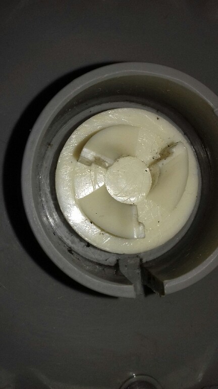

Egy kis segítség szeretnék kérni! Volna egy AKA NDK robotgépe nagyimnak mely szénkefe problémákkal küzd. Elkezdtem szét szedni hogy hozzáférjek a kefékhez de sajnos elakadtam. Mellékelek két képet a készülékről.
A tetején lévő műanyag "korona" tartja a motort benn a műanyag házban és sehogy nem akar engedni. Hogyan tudnám kihúzni a motort hogy hozzáférjek a kefékhez?

A második képen látható a közepén lévő fehér műanyag körmös "csatlakozó" és az tartja már csak a műanyag házban. Az vajon hogyan jön le? Vagy miképpen lehet kiszedni a motort a szénkefe cseréjéhez?

Nem ismerem a gépet , ahogy látom a fejnek (koronának) letörtek a lapátjai?, és az eredetibol ugy látom órajárással ellentétesen forog, tehát ugyanugy kell letekerni (balmenet). Tengelyt valahogy le kell fognod, ha lecsusztatod hátul a ventilátort (ahogy látom abból se sok maradt) csavarhuzóval, akkor a tengely vége általában laposcsavarhuzonak van bevágva, azt lefiogod és a koronát ronggyal örajárással ellentétesen letekered.
Szia! Az alsó sárgássabb korona tényleg bal menetes és könnyen le jött de a motor nem jön ki így sem a műanyag házból a kefék cseréjéhez. A fölső korona nem töredezett csak az ellen darab gumiból van és az színezte el. Ez a fölső korona tartja tulajdonképpen még mindig a műanyag házban a gépet és se kitámasztani nem tudom se lefogni hogy valahogy letekerjem vagy lehúzzam.
Abba a nutba tettem a csavarhúzót és oldottam az alsó sárgássabb koronát de nem volt alatta nút amibe a csavarhúzóval ellen tudnék tartani.

kuplung
ha balra forog jobbra szorul rá balra kell le tekerni

Szuper! Csak hol tudnék ellen tartani illetve megfogni a kuplungot hogy letekerjem?
hol van az ellendarabja?
