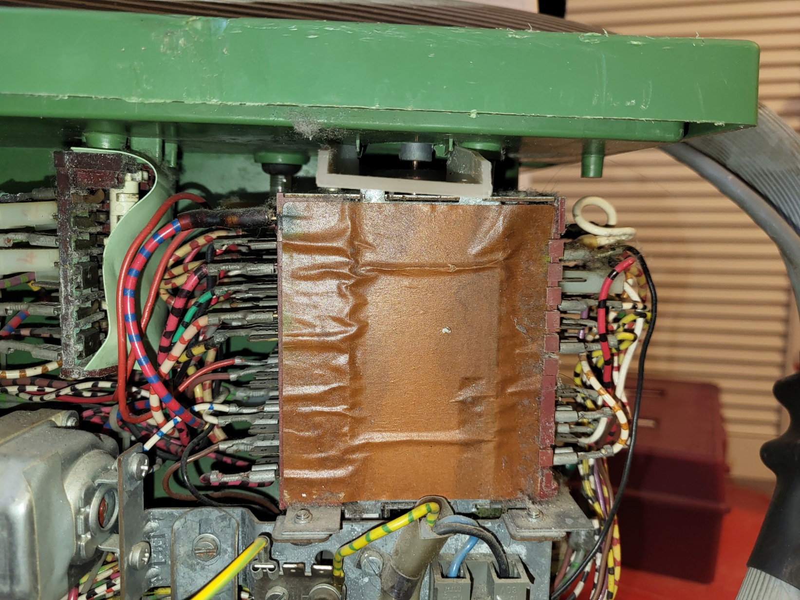

kérlek fényképezd le a vezérlőjét (a számok legyenek jól olvashatóak)
emlékeim szerint van egy otthon. /odaadom

Köszönöm, egyenlőre nem akarom kiépíteni, elég szörnyű munka; a látható oldalon nincs semmi azonosító.

a fénykép nagyon jó :-)
de sajnos egy számot sem látok
sajnos nagyon hasonlítanak a minimat, midimat, energomat vezérlők.
de ha otthon leszek megnézem, fényképezem
