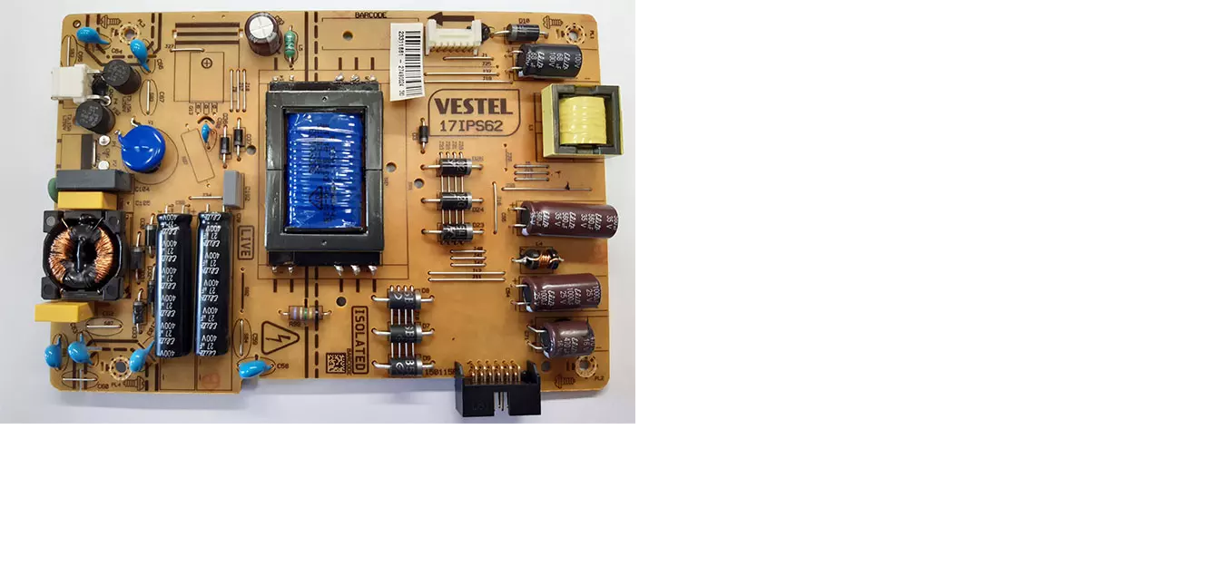

Asztalomon egy Hyndai HL32272 lcd (Vestel) belsős tv, 32" két 2X11 háttér led-el (led bart cseréltem,) állítólag eddig 2 évet sem ment el.
[LINK]
Hamar kiderült miért is.
Hidegen (bekapcsolás után) lakatfogóval mérve 396 mA az áram felvétele. Melegen nem mértem de elérheti 420-450mA is.
Gondoltam egyet kicseréltem a tápot (17IPS62)
Ennél is ugyanannyi áram folyik.
Ezek a ledek tudtommal 1wattosak.
Képlet alapján 312,5 mA bírnának elméletileg. ( U led: 3.2 v számolva.)
Kérdésem a következő.
Hány milliamperrel hajtassam meg a led sort.
Nem szeretném, ha visszajönne.
MAP3249 led megható Ic van benne.
4 láb ISET LED Driver IC lábán ellenállás értéket kellett növelni... 15 k van benne, és hozzá adtam még 10 K ohm-t .
Vagyis 25 k ohm összértéke.
10 K helyett 4.7 k berakva elértem a 300 mA határt teljes háttérfénynél.
Így a led sor 250 mA kostál de szerintem kicsi a fényereje kijelzőn keresztül
Main: 17MB82S
Táp: 17IPS62
Segítségeteket előre is köszönöm:

A háttérvilágítás áramának csökkentéséhez növelje az R27 ellenállás értékét, amely a meghajtó 4-es lábára (ISET) van felhúzva. A gyári konfigurációban egy 12 kOhm-os ellenállás van beszerelve, javasoljuk 15 kOhm-ra cserélni. A háttérvilágítás áramának csökkentéséhez növelje az R27 ellenállás értékét, amely a meghajtó 4-es lábára (ISET) van felhúzva. A gyári konfigurációban egy 12 kOhm-os ellenállás van beszerelve, javasoljuk 15 kOhm-ra cserélni.
A szükséges áram az alábbi képlettel számítható ki.
Vannak különbségek a panelek között,,áram a lényeg.

Sajnos valamelyik led elhalálozott. Vagyis a tv visszajött.
R27 ellenállás értéke nálam 15 k volt és hozzá adtam még 4,7k ohmot. Igy 300 mA  árammal járt. (15k ohm-nál 396 mA mértem.)
1 hetet bírt ki. Ha lecsökkentettem az áramot akkor meg a fényerő jelentősen csökkent.
Shizo kolléga ésszerűen alkalmazta a csökkentést.
Áramgenerátor feszültsége + 96 volt üres járásban és terhelve is .
Vagyis jobb megoldást kell alkalmazni.

MAP3249  én szumma 33k-ra teszem, mert nálam az 1 évet se bírja ki. sötétnek sötét lesz de legalább nem hozzák vissza. Ha nagyon nem tetszik a tulajnak akkor felerositem, de megmondom neki garancia 3hónap.

Mivel áramgenerátor hajtja a ledeket, melegen is ugyanannyi.

Ezt azért nem írnám alá. Láttam pár Á generátort és nem szabályzottak vissza.
 Ezek nem high tech tv-k .
21 led-el sorba kötöttem még 7 db led det.
Simán vitte. Lényeg, 300 mA-nél megálltam.
Idő eldönti.

Ahogy fentebb írtam, 4 láb ISET LED Driver IC lábán ellenállás értéket kellett növelni. Ekkor csökken az áram.
A másik tápban 6.8 K ohm volt.

Az IPS62 három különböző led driver ic-vel van felépítve..
De lehet több is....

Nálam MAP3249 alkalmaztak.
