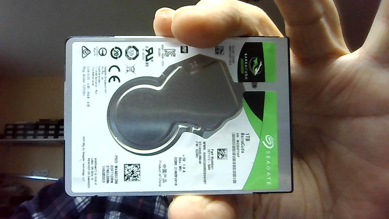

Szevasztok!
Megadta magát a címben említett Asus HDD. Elektronika baja van. Keresek egy ugyan ilyen bontott HDD-t (Zöld cimkés) aminek rossz a feje vagy a lemezforgató motor rossz, de az elektronika panelja jó lehet. Meg szeretném menteni a rajta levő adatokat szoftvereket, mert tele van jogtiszta szoftverekkel. Ha esetleg valakinél fellelhető valamilyen formában, kérem jelezze nekem.

Ahogy a többiek is írták, ezek már nem javíthatók, az adatok nem visszanyerhetők egyszerű panelcserével.
Javaslom, vedd fel a kapcsolatot a hobbielektronika fórumon "img" taggal. Vannak ilyen esetekre célhardverei, ha
menthető az adat, akkor segíteni fog neked is.

A ráírt számok érdekesek, ezeket még írd le a nyitó hozzászólásban. A lemez elektronikáján lévő számok is fontosak. Ahogy mindigehes írta, fontosak a custom adatok, a kérdés hogy ezeket a lemez hol tárolja. Ha az elektronikai panelen, akkor a sima csere nem segít, át is kell programozni ha lehetséges. Ha a lemezen dedikált szektorokban, akkor talán sikerül.
Pontosabb leírás kellene mik a tünetek.
Gondolatébresztőnek, van lehetőség belemászni az agyába:
https://blog.atola.com/connecting-seagate-drives-to-disksense-unit/
https://forum.hddguru.com/viewtopic.php?t=6411&mobile=on
Időigényes és speciális szakértelem kell hozzá de lehetséges akár házilag is. Viszont élesben, fontos adatokat tartalmazó lemezen ne kísérletezz, inkább bízd tapasztaltabb szakikra. Ez sajnos nincs ingyen.
Backup nincs valahol? Bocs a kérdésért....
Sok sikert.

Szia! Ez nem lesz ilyen egyszerű. A lemezek nem csak lemezek adatokkal. Az elektronika meg nem csak elektronika. Az elektronika tartalmaz egy rakás adatot ami custom a lemezhez... Ha kicseréled,.ugyan úgy buktad a cuccaid. Seagate, simán lehet, lezárt már a hiba miatt...
Ha fontosak az adatok, keress olyat, aki vissza tudja állítani. Sok kis cég van, nem csak a Kürt már rég óta.
Ha csereberélsz, nagyban rontod az esélyeket. Ez már nem a 120MB samsung ide disk kategória,.ahol a párás boros pincében lehetett népszabadság oldalain 1 csavarhúzóval fejszerelvényt cserélni.
Első körben jó volna tudni, mi a bibi. Mert az, hogy nem pörög fel, nem ismeri fel, még nem biztos, hogy elektronika gond.
Vannak ezekhez cél hw, meg cél sw fejlesztések, vagyonokért. Az, hogy 1tb,eg seagate az kb olyan, mint hogy emberi vesét, vagy májat keresel... ;)
