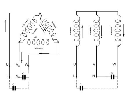

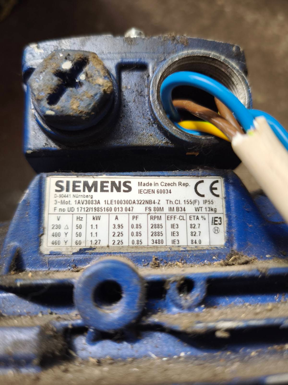

Üdv! Adott egy 3 fázisú keringető szivattyú motor. Csillag 400v, delta 230v. Deltában bekötve üzemi kondikkal. Nem morog, el is indul. A hiba a forgórész melegedése. Aki találkozott esetleg ilyen hibával és tudja mi lehet a baj kérem ossza meg velem is. Előre is köszönöm.

Lerajzolnád, hogy konkrétan hogyan van bekötve?
Hello Szerintem ezt nem kell rajzolni. Ahogy megvan írva. Segédfázisként a w van bekötve. Kondi sem lehet sok mert ez a legalacsonyabb értek ahol elindul és nem melegszik a motor. Talán csillag delta kellene de csillagban 400 kell neki.
Ittend fennforgás van!
Ez a mondat 1 fázisú bekötésnél értelmezhetetlen.
Ezt gondold át! Egy kis segítség:
Üdv Ugyanigy van bekötve deltában, a segedfazis a w jelen esetemben az irány miatt. Vagyis ennél a motornál csak delta jöhet szóba ha megnézzük a képet. A lényeg hogy még nem kaptam megfelelő választ a kérdésemre.
Nézd meg jobban az áramirányokat. Deltában nem dolgozik mind a három tekercs. Nem alakul ki az a teljes mágnesmező, ami kell a forgáshoz, így nagy lesz a rövidrezárt forgórészben a rudak árama. Mérjél fordulatszámot is és áramot, rögtön rájössz mi a baj.
A rajzomon mindenképpen a W a segédfázis, de nem önmagában, vagy a V-hez vagy az U-hoz kell kösd. Ilyenformán nem releváns, melyiket nevezed ki segédfázis tekercsnek. Redundáns információ!
