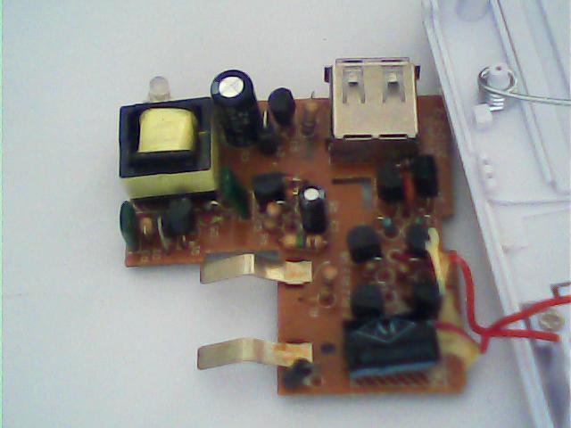

Egy leszakadt vezetéknek mindig van nyoma, nem kell hozzá kapcsolási rajz, főleg, hogy ezekhez a kínai cuccokhoz nemigen lehet találni.
Ha felnyitod, és nagyítóval átnézed megtalálhatod a kis vezeték darabot, főleg, hogy jobb esetben még feliratozzák is az alkatrész oldalon.
Készíthetnél belső képet és azt ha feltennéd ide talán mi is jobban tudnánk segíteni.

Szia
ilyen formában ahogy a képen van tényleg nehéz vissza tenni a vezetéket
bal tüske pozitív jobb negatív

a rajz alapján rá jöttem hogy a két kerámia köndi után kell lenni az akkura menő vezetékeknek fényképeknek holnap mellékelek
