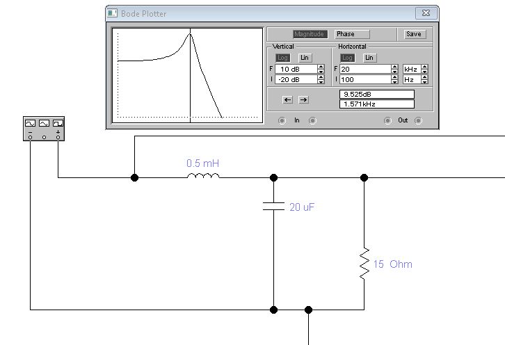

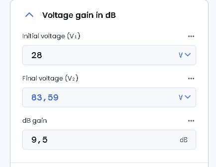

Ez nem ilyen egyszerű, mert a nagyobb impedancia miatt eltolódna a váltási frekvencia és könnyen előfordulhat, hogy annyira kiemel a váltó, hogy a mélyközépnél hamar felrobban a fóliakondenzátor, ha 6db/okt. a váltó például.
Egyszerűbben szólva, az eredetileg a hangszóró jutó teljesítmény egy része a váltó bizonyos alkatrészeit fogja terhelni.

Hm, ezt gondoljuk át még egyszer. Olcsó hangváltóba olcsó elkót raknak (max. bipolarist, jó esetben két szembefordítottat), nem fóliakondenzátort. Másrészt egy kondenzátoron mikor keletkezik olyan nagy veszteségi teljesítmény, ami robbanásig melegíti? Meddőnek nincs hőhatása...
Azt, hogy talán nem fog úgy szólni, mint ahogy tervezték, aláírom.
agressiv
agressiv picture
Feszültség keletkezik rajta... A tipikus 63v-os kondenzátor úgy robban fel egy 100W-os erősítőn, mint a petárda.
