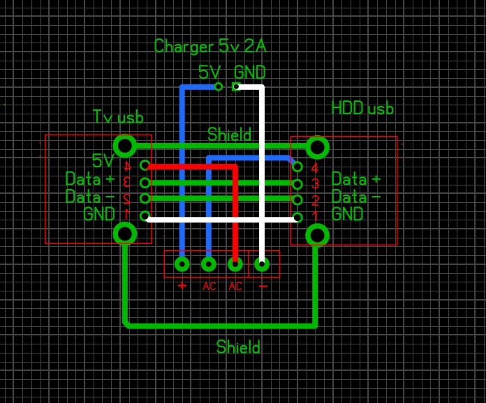

Szeretnék tanácsot kérni, hogy a kapcsolásom okozhat e problémát külső 2.5" hdd-ben?
Először is egy kis probléma felvázolás
A régebbi lcd tv usb portja nem tud 500mA nél többet leadni, ezért nem tud 2.5"os laptop hdd beindulni.
A megoldásom az lenne, hogy egy relét hajtanék meg csak a tv usb powerével (direkt nem tranzisztoros a megoldás).
ami egy telefon töltő (2A) + ágát zárná, és amikor bekapcsolom a tv-t akkor kapcsolna vele a külső hdd.
Próba panelen már megépítettem, működik, a hosszú távú használatra lennék kíváncsi. Kell e hirtelen power offra valami extra a hdd védelmére?

Jó lesz, de relé nélkül is jó ha csak a külső tápot kötöd be. De az az egyszerűbb ha beteszel mindkét tápba egy-egy diódát. Ha Schottky akkor a fesz is alig esik.
A data-n keresztül a TV majd indítja a diszket.
szerintem nem okoz problémát. a vinyók régóta autostopposak, azaz ha elmegy az áram a lendülettől termel annyi áramot, hogy parkolópályára húzza a fejet.
a relé tekercsével tennék párhuzamosan egy záró irányú diódát, védendő a tápot.
Lehet én nem értem a rajzodat de mi az a + AC AC - ? Az a relé vagy mi ?
A TV stby állapotában az USB-n nincs 5V ?

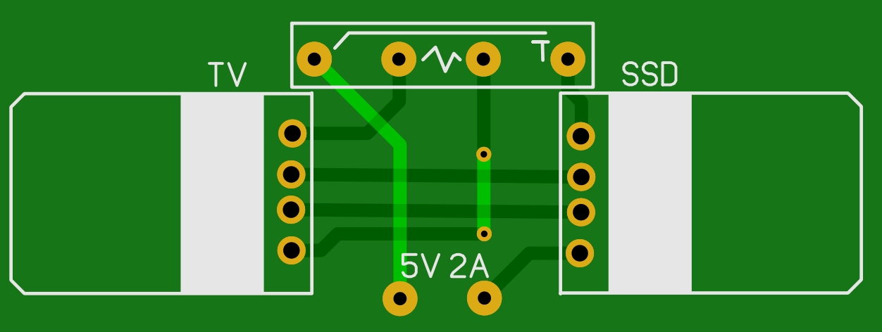

Nálam szerényen ez igy néz ki. csak a D+ / D- kell X-ben
A tv GND és a hdd GND-t nem kell közösíteni?

Így van az a relé ( nyilván dc-ről megy)
