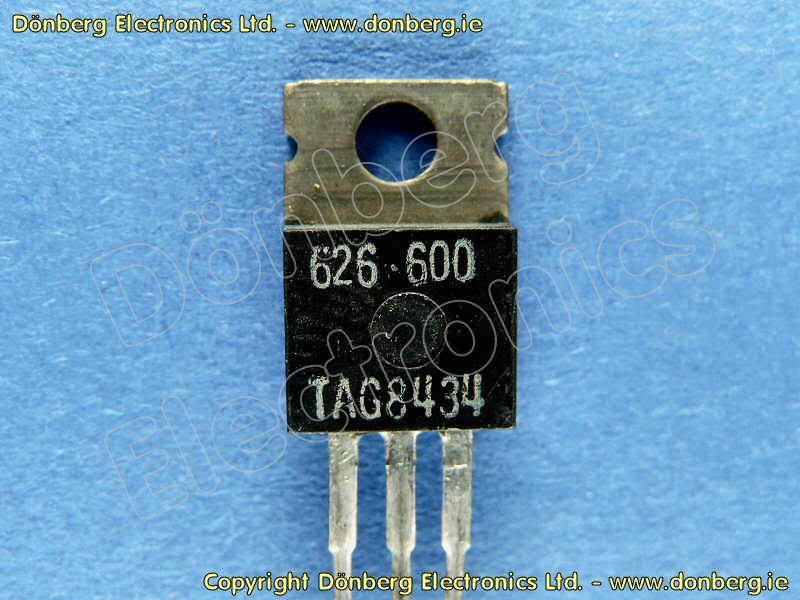

uniman
uniman picture
Hello.
Lehet csak a gyártás dátumát jelzik az általad megadott karakterek: http://www.donberg.ie/pics/t/tag_626-600.jpg
A felső felirat?
Üdv.: uniman
