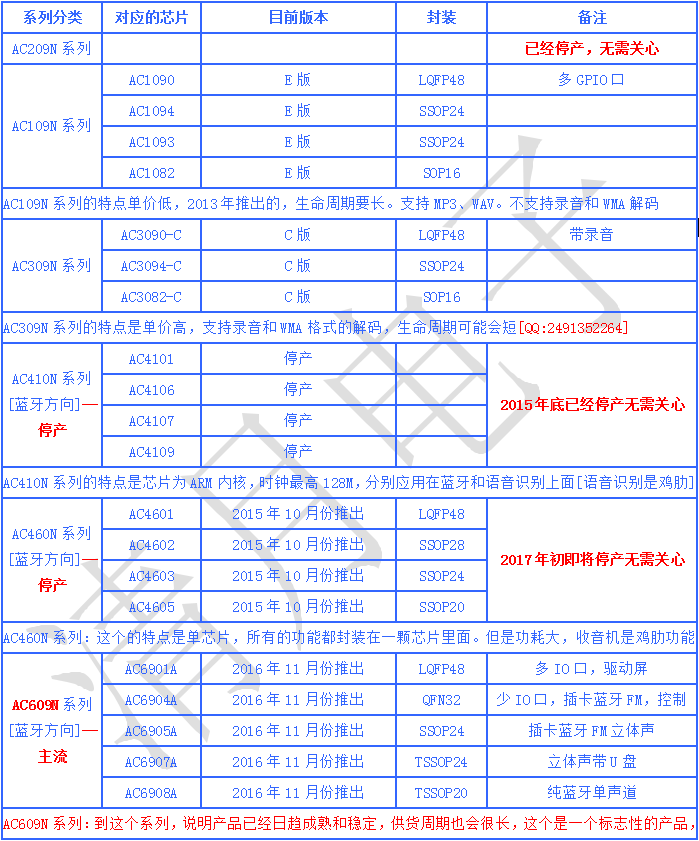

Minden segítséget köszönök. Azt hiszem ez egy Blutooth IC, Sehol nincs semmi adat.
Így keresve, beazonosíthatod!: https://www.google.com.hk/search?source=univ&tbm=isch&q=Zhuhai+Jieli+bluetooth+mp3+decoder+single+chips&hl=zh-CN&safe=strict&sa=X&ved=2ahUKEwi3usWWnpfqAhUsi8MKHUUEBRYQsAR6BAgKEAE&biw=1920&bih=937
Köszönöm. Jó hogy valaki érti itt a kínaitLehet, hogy ez a megoldás, de úgy látom 5-nél kevesebbet nem lehet rendelni, az meg húzós.
Hol láttad? ...és melyiket? AC6901A
Szia. Igen ez az. A panelon lévővel összehasonlítva a lábbekötés azonosnak tűnik. Én is az alin néztem , de keresővel, és ott azt hiszem 6 db-os csomag 27 dollár volt.
Üdv! Az ócsó az beégetett program nélkül van!
Szia.
