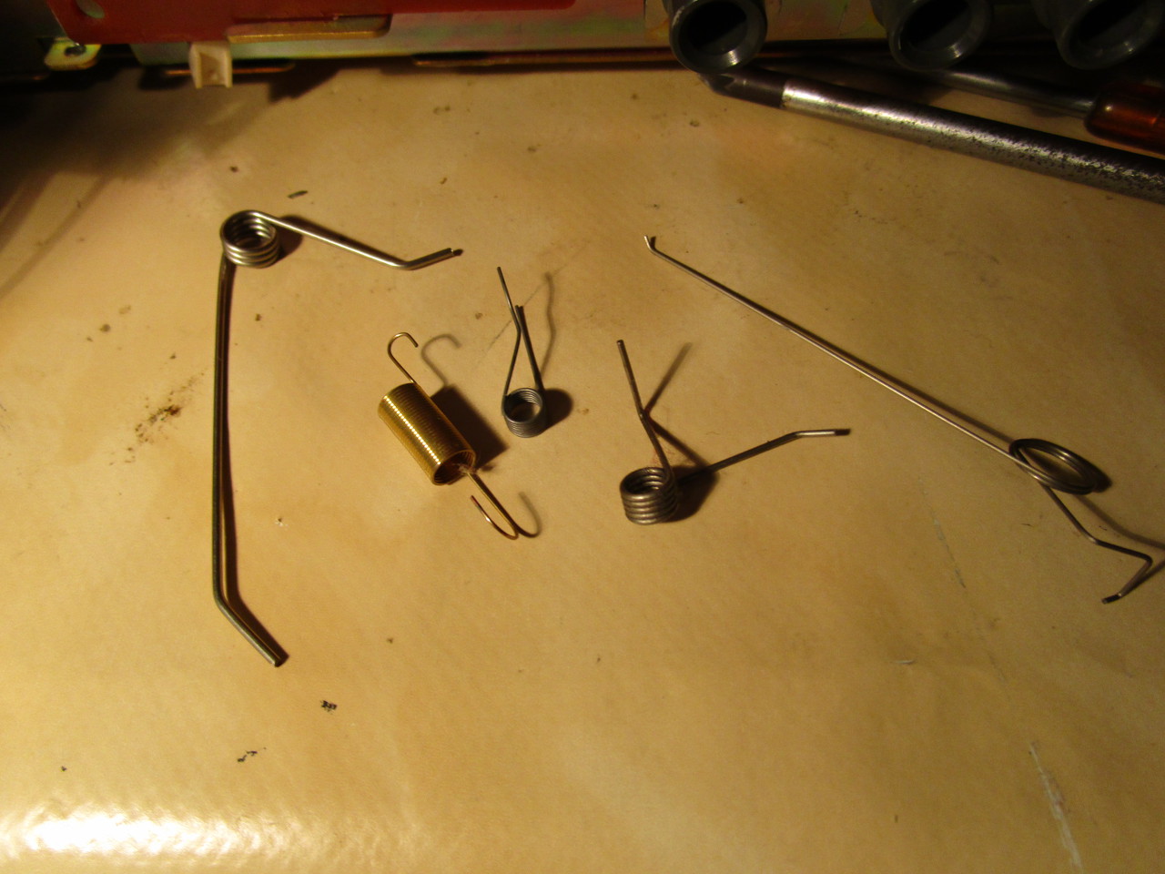

Üdv mindenkinek!
Akinek van Akai HX-2 deckje, vagy jól ismeri régről a mechanikát; tudna segíteni az ajtó összerakásában? Akár csak egy fényképpel is. Odáig megvan, hogy felkerült a kazettafészek, a csillapító dugattyú és az a műanyag idom is, ami becsukott helyzetben rögzíti, és gombnyomásra elengedi. Viszont, nem sikerül rájönnöm, mi biztosítja a nyitáshoz a rugóerőt.
Sajnos elkövettem azt a hibát, hogy nem csináltam fényképet szétszedés előtt, majd hónapokat várakoztattam megfelelő kombináltfejre, szétszedett állapotban. Magát a rugót illetően is csak tippelek a képen bal szélsőre, de azzal se sikerült egyelőre összerakni.. A szervizkönyv robbantott ábrája sajnos nem sokat segít, eléggé elnagyolt a kazettaajtó része..
Képek arról, hogy hol tartok jelenleg:

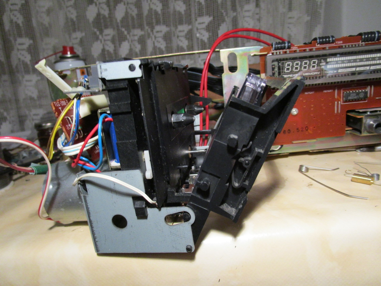

Szia
Ha ez segít, szemből nézve jobb oldalon van a rugó, a képen látható a vége,piros nyíl jelzi.

Köszönöm a képeket, végül is segített. Nyilvánvalóan látszik, hogy nem találtam meg a megfelelő rugót, mert mindegyik vagy túlnyúlik ehhez képest, vagy rövid.. Úgyhogy nem úszom meg a vakond üzemmódot.. (azaz a teljes szoba feltúrását az alkatrész után :D)

Az én rajzom nem volt ilyen éles, de sajnos így sem visz előre sokkal.. Ugyanis, amit találtam rugót, azok közül egyik se ilyen alakú (lásd első feltöltött kép). Amivel próbálkoztam, az visszább hajlik alaphelyzetben. Megpróbálom még átnézni azt a környéket, ahol szétszedtem, hátha magát a rugót nem találtam még meg..

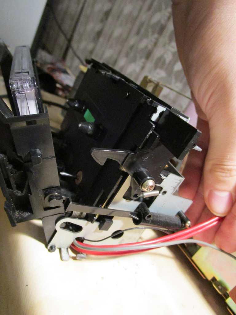

Üdv! Jól rémlik, a bal rugó lesz a jó. És a második kép alul kihajtott egyenes fém fülre megy a rugó közepe, a rövidebb szára a kábelek melletti fordított L alaku fülbe akad be, a hosszabb vége az ajtó és dugattyú csatlakozásához.

Valami hasonlóval próbálkoztam magamtól, de nem lett tökéletes. Amikor csuknám be, a rugó vége kicsit beakad a reteszelő műanyag karba, majd egy kicsit a mechanikát takaró műanyag lap szélébe is. A funkciót ellátja, de nehezen csukódik, leginkább csak akkor, ha a jobb szélén nyomom meg. Ahogy te írtad, akkor viszont nem feszül meg egyáltalán (már ha jól értettem, amit írtál).
A leírt verzió: http://kepfeltoltes.hu/150217/alkatr_sz_024_www.kepfeltoltes.hu_.jpg
Ahogy én megpróbáltam előtte:
http://kepfeltoltes.hu/150217/alkatr_sz_025_www.kepfeltoltes.hu_.jpg
http://kepfeltoltes.hu/150217/alkatr_sz_026_www.kepfeltoltes.hu_.jpg

Hát ez így tényleg tuti nem jó. Hiába, kopik a memóriám, és már rég szettem szét a Deckemet, pedig régen mennyit javítottam. Ha más nem lesz, lehet szétkapom, hogy is van, csak jelenleg nem otthon van, hanem a szüleimnél vidéken :( Pedig valahogy így kéne lennie a második variáció talán még logikusabb lenne, ha jól működne. Bár Uniman robbantott rajzán meg mintha pont fordítva lenne a rugó, a mechanika felé van a hosszabb része.

Akkor meg a harmadik rugó /vagy hasonló/ amit nem oda kell rakni ahova próbálta hanem egy előrébb levő fülre. Az a hosszú rugó nem belevaló, de ha lecsíp belőle akkor még jó is lehet. :)

Üdv! Nya megnéztem egyet, igaz csak összerakva. Úgy van betéve, ahogy írtam, és ahogy beis raktad, de, nem az a rugó való oda, rövideb a szára, és ellenkező irányban van feltekerve, tehát a hosszabb szára, a kazetta fészek felé esik, nem kifelé van, olyant keress.

Első kép negyedik rugó és a harmadik kép három pöcök illik össze. Szebben nem tudom elmondani, de a másik oldal csak a csillapítás.
