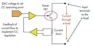

Uraim, valami ilyesmire gondoltam, mint a rajzon van. Gondolom, hogy a teljesítménye az a felhasznált MOSFET-től, meg a drainellenállástól függ. De az ellenállása az mitől ? Azt a FET megnyitással lehet szabályozni (0,akármennyi és a gigaohmok között) ?
Sokan azt gondolják a FET jó erre a célra, pedig ha a galvanikus elválasztást is nézzük, a magas nyitófeszültség miatt segédtáp kell, vagy a rajta maradó feszültség nem lehet kevesebb, mint a nyitó feszültség. A vezérlő feszültség is igen szűk tartományban mozoghat csak ahhoz hogy ne essen ki a szabályzási tartományból.. Ha ilyet akarnék, talán egy tranzisztor optocsatoló párosban gondolkodnék. A szabályzó kör és a fő áramkör között ne legyen galvanikus kapcsolat ( ki mondta, hogy a poti egyik vége testen van?)
Szevasz, Zus!
Ez a ketyere egy preciziós, szabályozható áramgenerátor - mint ilyen, egy egyik végén földre kötött ellenállást helyettesít. Egyszerűen úgy működik, hogy a source-n levő ellenálláson eső feszültséget - ami az átfolyó árammal arányos - a potin beállítottal akarja egyenlővé tenni, tehát ezzel szabályozhatod az áramkör által képviselt ellenállást. Egy baja van: a terhelő áram átfolyik a mérő ellenálláson, és melegíti, miáltal az ellenállása változik, ami beleszól a kimenő áramba is. Meg lehet építeni bipoláris tranyával is.
Sima tranzisztor, egy kicsit el van nagyolva a rajz.
Üdv: Jácint

Ha "csak" fesz oszto= MOS-FET-es szabalyzok a`la Electronic Loads kell "mukodj" -enek.

Tehát: valami hasonlóra gondoltam, mint ami a rajzodon kisilabizálható.
