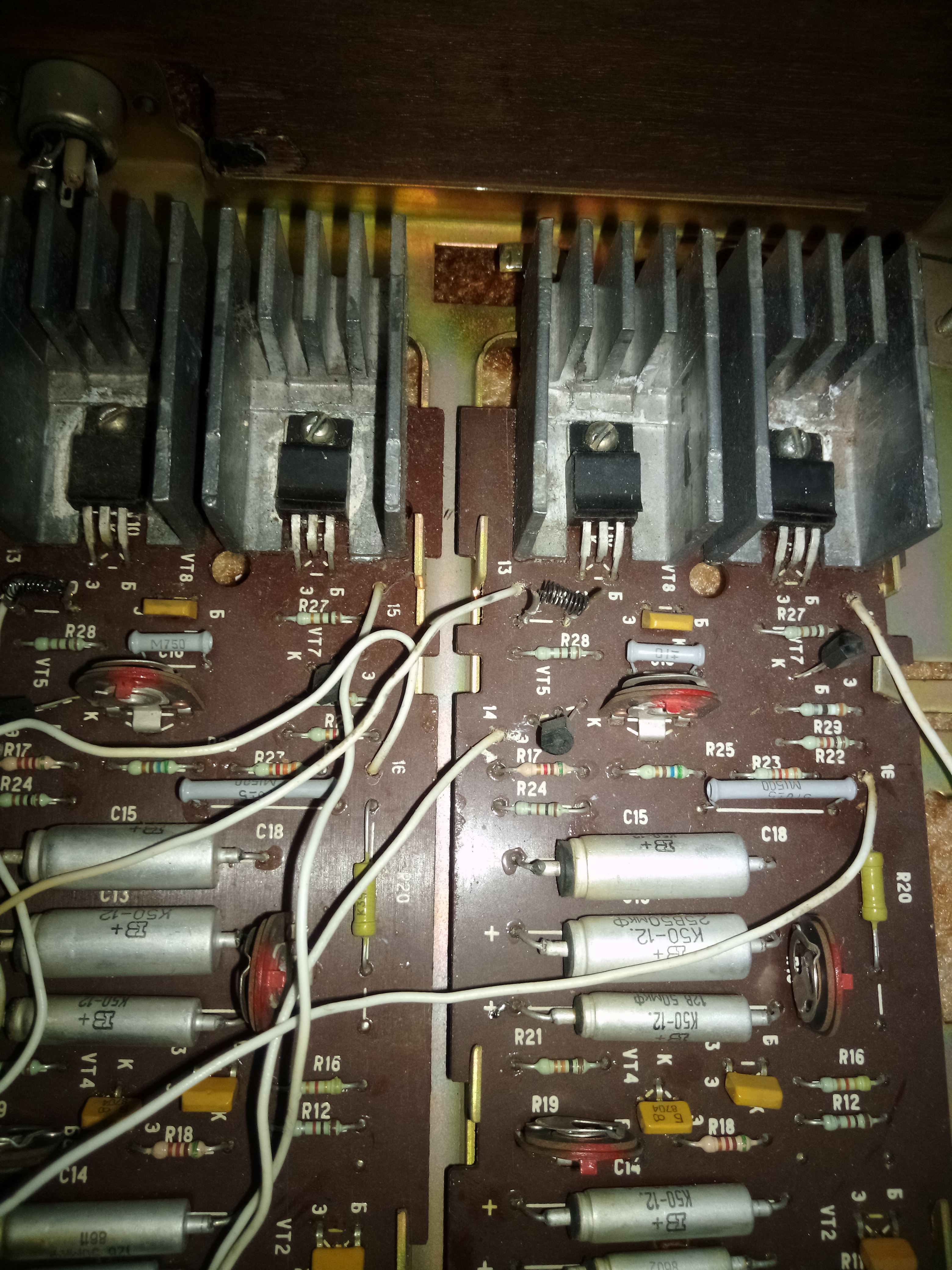

Szevasztok, a fent említett lemezjátszó egyik csatornája nem működik, a végfok tranzisztorokon semmiféle azonosító nincs.
Ha tudtok segíteni megköszönöm,,,Laci

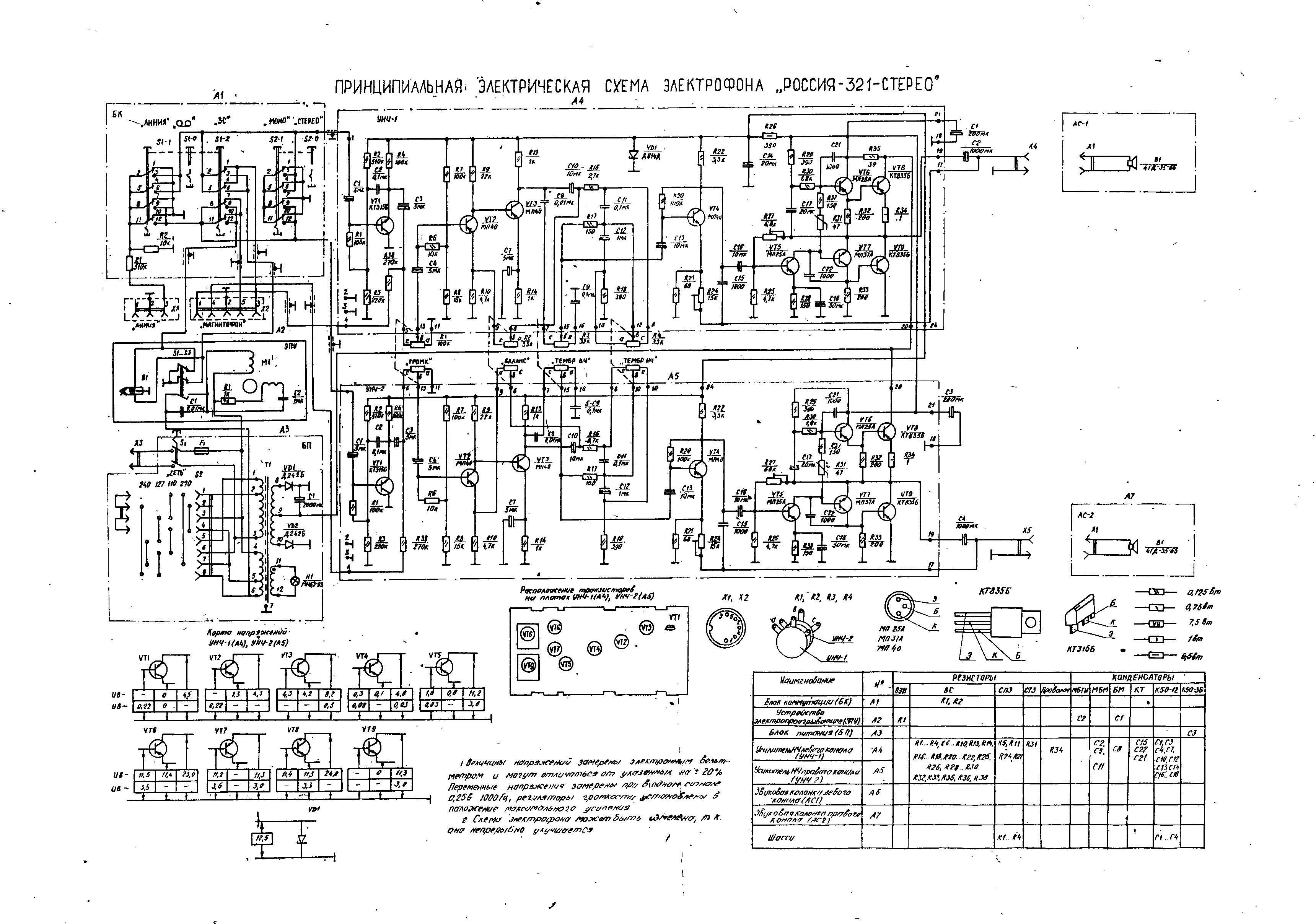

Bár csak egy kis részletét mutattat meg a panelnek de orosz oldalakon kutakodva csak ez jön fel ami egyezést mutat.
https://img.radiokot.ru/files/35759/medium/1lexcke4hz.jpg
A hozzá tartozó rajz:
https://guitar-gear.ru/forum/index.php?app=core&module=attach&section=at...
Annak idején azonos kinézetű készülékeket a volt SZU területén több gyárban is gyártottak nem egyszer eltérő néven.

Szia, mérj feszültségeket a két végfok azonos pontjain, tranzisztorokon B-E között. Viszonylag hamar találhatsz különbséget. Ha minden egyezik, akkor lehet pl egyszerű kontakthiba/szakadás a gyanús végfok ki- vagy bemenetén.  Tudnál fotót küldeni a végfok panel(ek)-ről? Lehet, hogy teljesen lecserélték a félvezető készletet germániumról szilíciumra, a fotódon gyanúsan szilícium végtranzisztorok látszanak.

Nekem is gyanús, majd teljesen szétszedem és fotózom. Aztán mérek is persze.

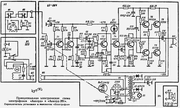

Szia, a P213B tokozása teljesen más, mint ami a kérdező fotóján látszik. Nagy valószínűséggel a fotón SI tranzisztorok vannak, a P213B viszont germánium. Nyilván a "változtatás jogát fenntartjuk" tipikus esetével állunk szemben...

Köszönöm a profi meglátásod, csak ha megnézed a bejegyzések idejét, előbb volt a kérdés, a nyitóban, utána a hozzászólásom, majd  végül a kérdező megtisztelt egy fotóval, ahol kiderült hogy TO-220 tokról van szó, nem a régi orosz GE  fémtokos kivitelről.

Lesz vele "dógom" mert most ilyen félvezetők vannak benne, de nagyon köszönöm a kimerítő segítségedet! Üdv

Ügyelj rá, hogy fordítva vannak a lábaik! Bal oldali az emitter, jobb oldali a bázis. :-D
uniman
uniman picture
Ilyen hűtőbordákon КТ835Б tranzsisztorok vannak РОССИЯ 325 стерео készülék végfokában...

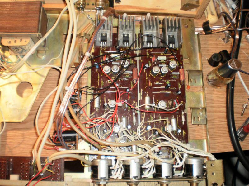

Annyira sok azért nem lesz.
Mivel egyik oldala működik, megoldható az összehasonlító mérés.
A tranzisztorok egy multiméterrel mérhetők, érdemes őket kiforrasztani a mérés idejére.
A kivitel/polaritás (N-P) is könnyen ellenőrizhető,
A jelút szkóppal, jelgenerátorral végigmérhető.
A fosadék régi fekvő elkókat cseréld, ezek elég szépen döglenek, és szivatják az embert rendesen.
Aztán akár még meg is javulhat.

A románok szerint (sic) KT805 a végtranzisztor, adatlap mellékelve, ez alapján keress hozzá egy BDxxx típust,(ahogy javasolták) ha valóban a tranzisztorok a hibásak.
Sok sikert.
https://www.tehnium-azi.ro/forums/topic/7525-schema-akkord/
https://datasheet4u.com/datasheet/ETC/KT805-793606

Köszönöm a műszaki segítséged, és a halványbetűs feddést is, tök igazad van, senkiből se akartam hülyét csinálni, csak egy egyszerűnek látszó kérdést tettem fel az elején miszerint tudna-e valaki segíteni abban, hogy milyen félvezető az ami ebben a készülékben leledzik és a képet ehhez szántam illusztrációként. Az igaz, hogy az elején kellett volna a kép. Azóta már tudom, hogy KT835B és nem germánium, hanem silicium.
Mindenkinek üdv és köszönet...
TonyStark
TonyStark picture
Semmi gond, mindenből lehet tanulni, Neked is, meg Nekem is.
Az a gond ezekkel a régi ruszki csodákkal, hogy az akkoriban megszokott AS,(Ahogy Sikerül) és ARV(Ami Raktáron Van) szabványok szerint készültek.
Mindegy,  az alkatrész típus megvan, van ekvivalens, simán javítható.
