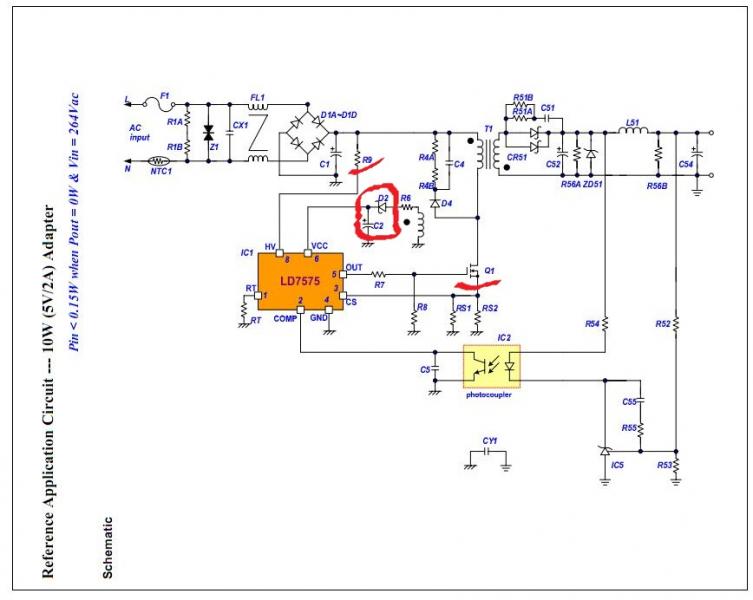

Gembird univerzális-táp nyolclábú (SMD) IC-je tönkrement (lásd a képeket), típusát nem lehet megállapítani. Ehhez kérek segítséget. Köszönöm.
Szia! a pontos típus LT OB2269CP

Szia Ez az? http://www.rom.by/files/LD7575PS_app_circuit.JPG
