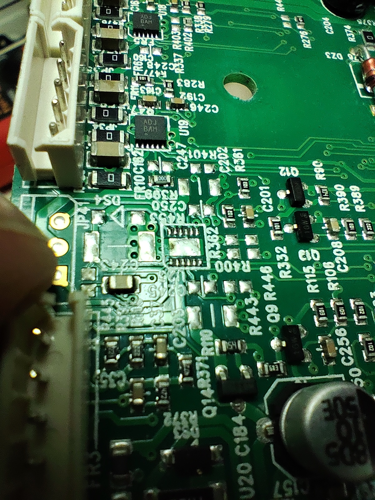

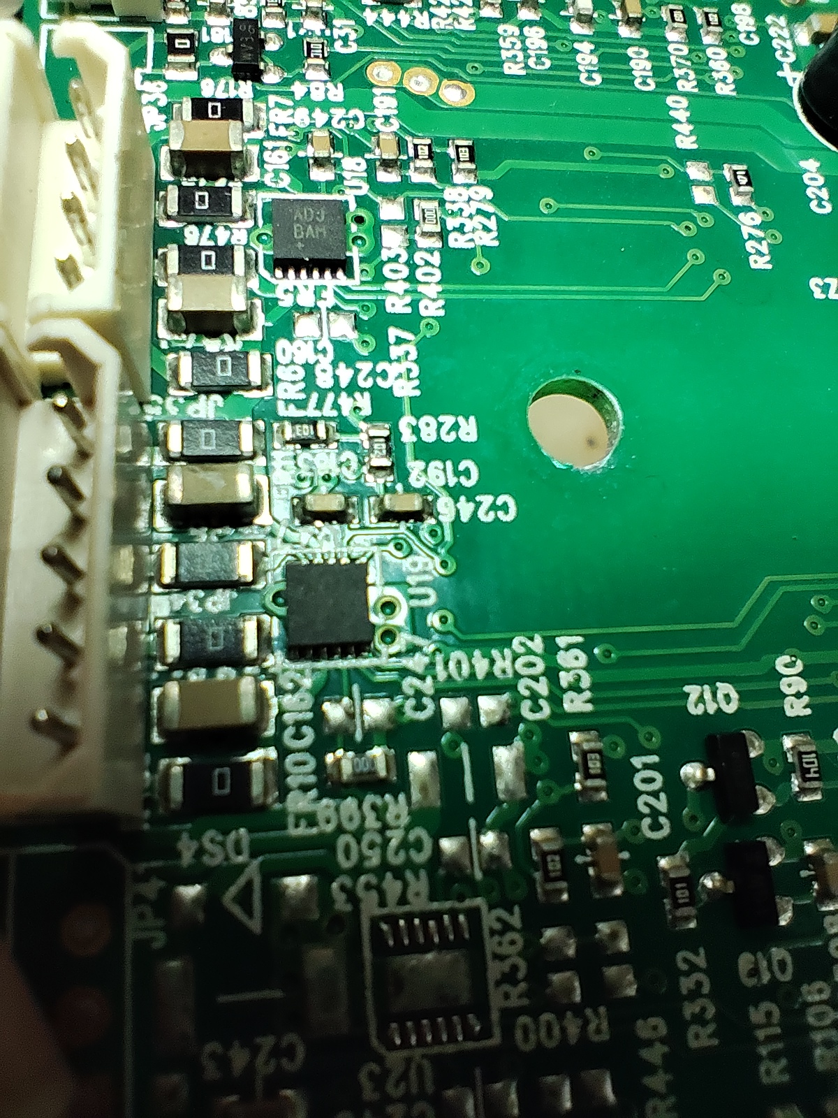

Egy kis segítség kellene, a képen látható 2 db 12 lábú alkatrész beazonosításában.
A 184337-es képen a tisztábban láthatóak.
Most a Google nem lett a barátom, nem találtam meg. Valaki megtudná mondani hogy mi ez a kettő alkatrész, esetleg létezik adatlapja?
A panel egy Saeco Xelsis SM7850 kávégép panelja, és a tejhabosító mágneskapcsolókra kellene feszültséget kapcsolnia. A mágneskapcsolók egyébként külső táppal működnek. A kettő alkatrész közül az alsó nem működik. Rámérni hirtelen nem tudtam, mert a többi vezeték olyan rövid hogy nem lehet a panelt kifordítani. Ennek a kettő alkatrésznek a megtalálásához kérném a segítségeteket.
Köszönöm.
Ha a mikrofonerősitő, és a töltésvezérlő sem lesz jó, akkor hasonlítsd össze ezzel a pinoutokat:
https://www.farnell.com/datasheets/2339106.pdf
3
Köszönöm az infót, ez MAX1487 nagyon gyanús. Szerepel a megnevezésben a szelep is, azért gyanús. Megpróbálom szétszedni a gépet úgy, hogy tudjak valamit mérni a lábakon, és ennek a lábkiosztásával összehasonlítani.
Köszönöm mindkettőtök információját!
szia
szerintem ez a cég https://world.taobao.com/item/559410624882.htm
https://www.taobao.com/list/item/727569817715.htm
