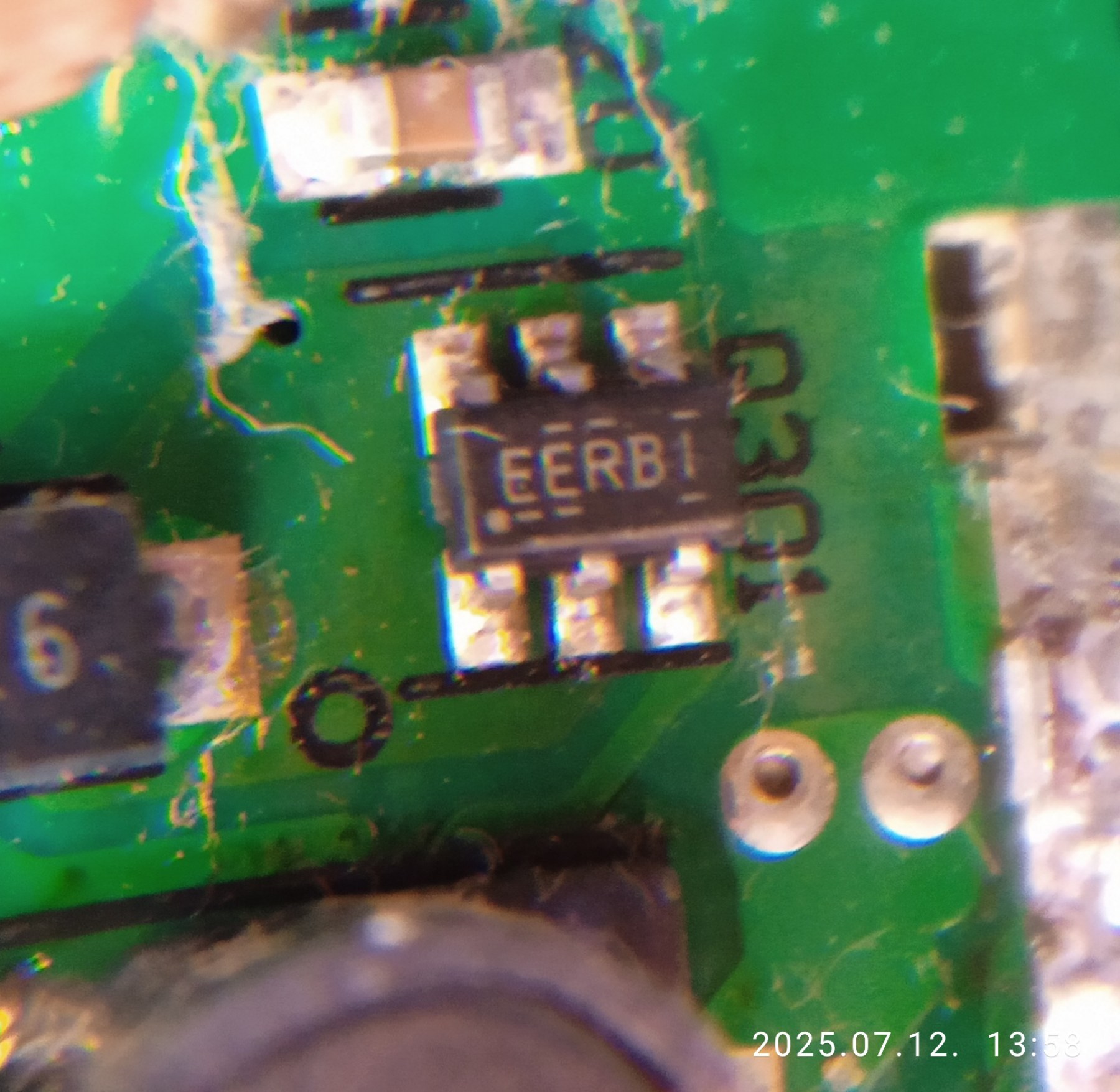

Egy hordozható akkus rádióra fordított polaritású töltőt dugtak.
Mi lehet ez? Csak a képet kaptam meg.

szia
8.oldal https://www.rxelectronics.sg/datasheet/82/IRF5800TR.pdf
Csak megérzés: egy tranzisztor.
1-2-5-6-C; 3-B; 4E.
Az áramköri környzetből meg kideríthető, hogy NPN vagy PNP.
Üdv: Zoli
Valóban, de inkább fet. Főleg, ha mellette egy induktivitás van, meg a föld felé egy dióda.
