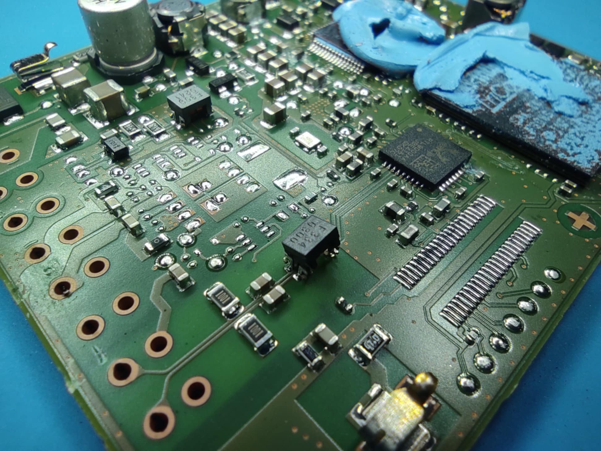

Sziasztok
A képen látható alkatrész beazonosításában, és beszerzési forráskeresésében kérnék segítséget
Az alkatrész egy 2023 as skoda radar elektronikájában található.
Köszönöm a segítséget

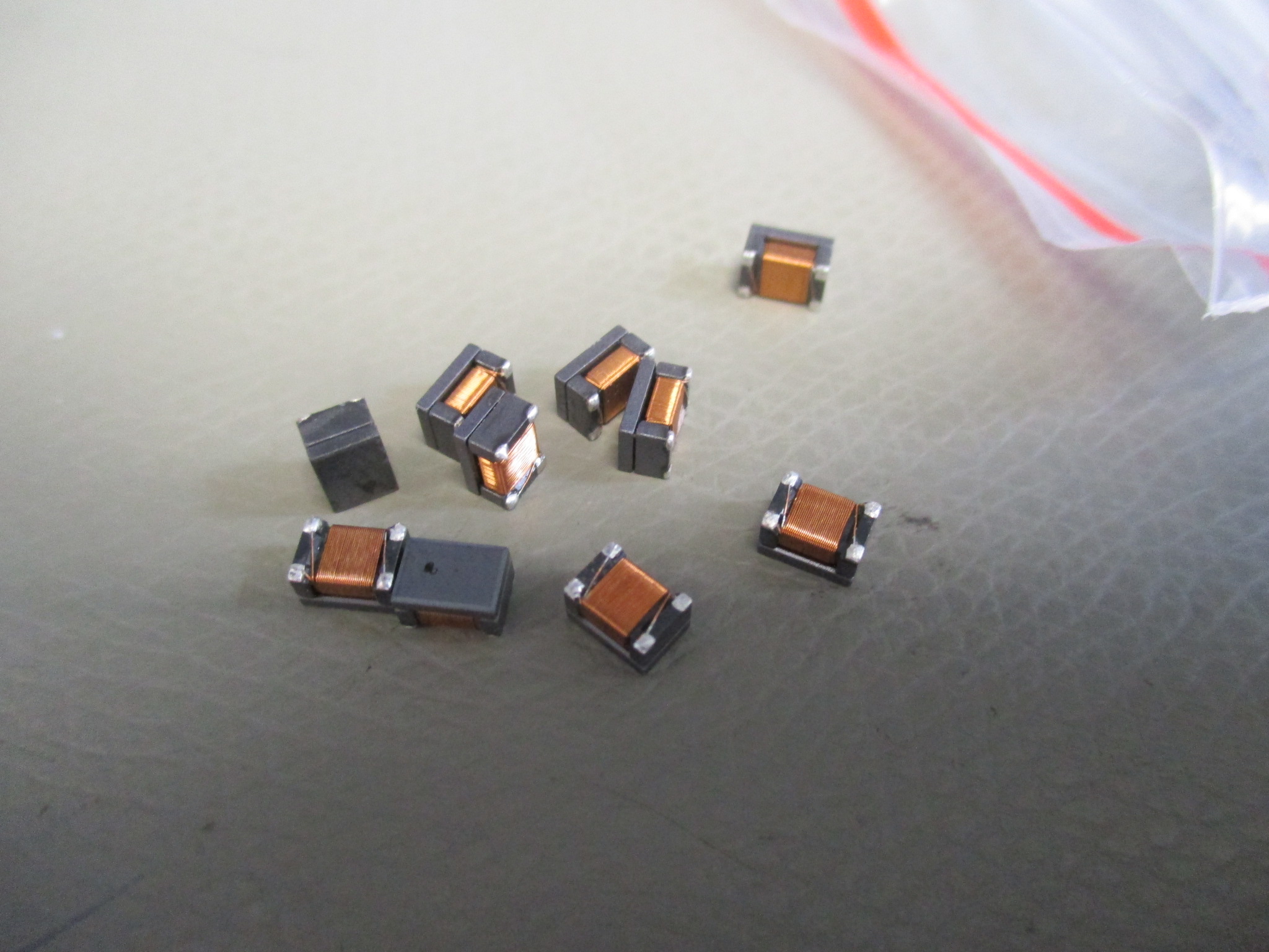

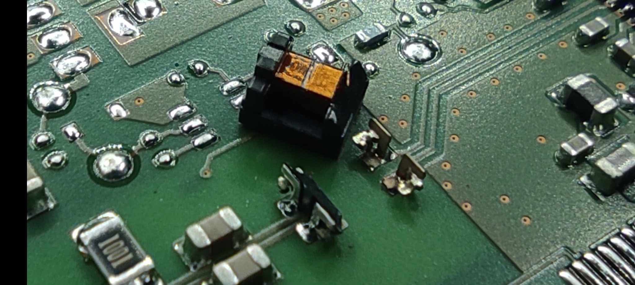

Közös módusú tekercs, ha autoelektronika, akár CAN tekercs is lehet...pontosabban az is.
https://www.google.com/search?q=Common+mode+coil+F334+smd&sca_esv=2869b8...
Farnell-nél van sokféle, méret, tekercsellenállás alapján kereshető megfelelő:
https://hu.farnell.com/c/passive-components/emc-rfi-suppression/common-m...
Az lesz az.
Ellenállás / méret alapján megpróbáljuk beazonosítani.
Nagyon szépen köszönöm a segítséget.
szia. én tekercsnek/trafónak nézem
A becsületes neve: vonalszűrő
RS232, RS485, CAN kommunikációs vonalak zavarszűrésére használják.
Amúgy két, pár menetes tekercs ferriten.
