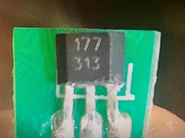

A következő alkatrészt keresném egy garázsnyitó motorjának a jeladója sajnos nem működik a mágnes meg lejött a tengelyről és be darálta a motor a képen látható alkatrész be azonosításában kérnék segítséget .

Mindenképpen hall-szenzor lesz.
szia: talán ez lesz
https://www.electrokit.com/en/ats177-sip-3-hall-effect-sensor-latch
https://www.mouser.com/datasheet/2/115/ATS177-80717.pdf?srsltid=AfmBOopq...
A Mouser a Maus kft-n keresztül 1-3 hét alatt szokott szállítani
