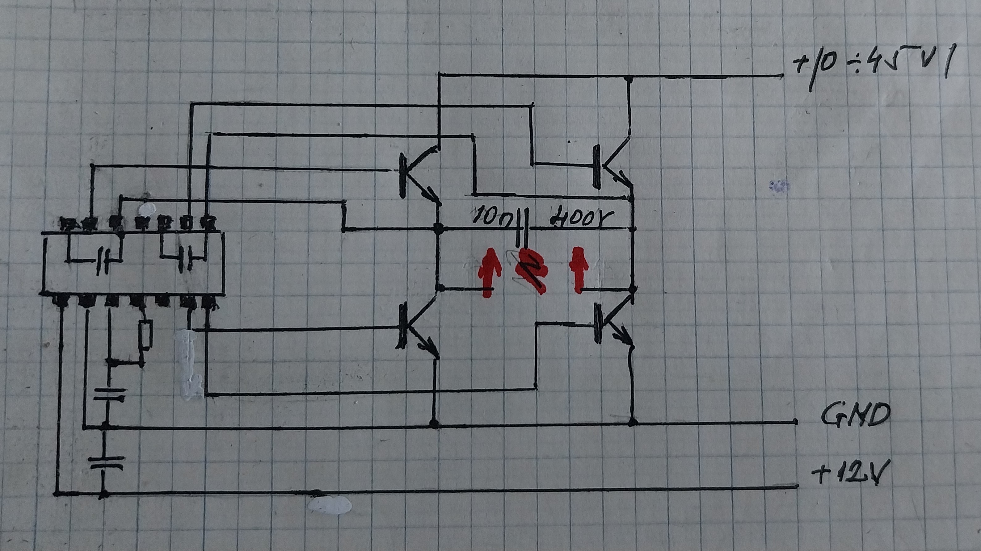

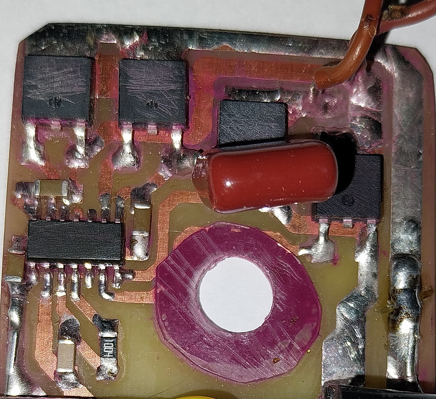

Üdvözlet Mindenkinek!
Hozzám került a mellékelt képen látható áramkör, eredeti funkciója szerint hentes segédeszköz, disznó sokkoló, hibás állapotban. Visszarajzoltam  a kapcsolását, de a félvezetőkről gondosan lekaparták a jelzéseket. A tranzisztorok valószínűleg N csatornás MOSFET-ek az IC-t nem tudom azonosítani, és pont az a hibás.
Kérem  Tisztelt Szaktársakat, aki ismeri a kérdéses áramkört vagy hasonlót, segítsen azonosítani.

Erős a gyanúm, hogy a kapcsolási rajz (vagy az egész készülék) hiányos. Nehezen tudom elképzelni, hogy induktivitás nélkül, sokkolásra alkalmas nagyfeszt elő lehessen állítani evvel a kapcsolással, akármilyen is az IC.

A két piros nyíl jelöli a trafó primer tekercsének csatlakozási pontjait. A nagyfesz a szekunderen lesz.
Ezzel más a baj, nincs benne védelem, nem figyeli semmi, hogy "ott van-e" a disznó (ellenállást szokás ehhez mérni valamilyen nem túl nagy mérőfesszel, pl. 10..15 V-tal), mert a profi cucc addig nem enged ki magából nagyfeszt, amíg nem érzékeli a disznót.
