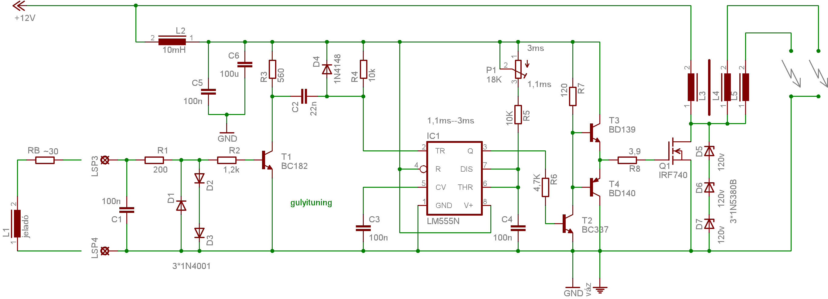

Átalakítottam a robogómat karburátorosra de kellene hozzá valami jó gyújtás elektronikát építeni. Ehhez kellene egy jó kapcs rajz,ami bevált. Építettem már fet-es megoldással:
http://www.hobbielektronika.hu/forum/getfile.php?id=104412
de sajnos nem teljesen jól működik.
Főképpen az a probléma,hogy beindul,megy is a moci de egy idő után bedadog teljesen véletlenszerűen. Az is probléma,hogy a fet amikor gyújtást ráadom egyből nyit és a 12V-os tápot rá engedi a gyújtótrafóra az meg,ha nem vagyok észnél le is ég. Tehát jó lenne valami segítség akár egy másik kapcsolás akár ezzel kapcsolatban valami ötlet.

Ezen, az általad bemutatott rajzon:
nekem nagyon nem tetszik az a monostabil multivibrátor azzal az NE555-tel.
Az NE555, az hihetetlenül zavarérzékeny, engem is megszívatott jó párszor cirka '85 környékén, a végén beforrasztottam egy konzerves dobozba elemestől, csak egy LED hegye látszott ki, és amikor kattogtattam a pisztolypákámat vagy 10cm-re tőle, begyulladt a LED.
Tudom, ezt már mondtam másik fórumon is, ami sok ellenvélemény váltott ki, hogy biz az őneki probléma mentesen működött, meg hogy biztosan elkötöttem valamit.
Nem kötöttem el semmit (egy 555-tel? na, ne!), és valós dolgot írtam le.
Volt trabantom, 8.5-től cirka 9.5l-t fogyasztott, de voltak ismerőseim, akiknek a trabantja 4.5-5.5l-ig fogyasztott. Erről ennyit.
Szóval, az áramkör lehet, hogy korrektebb lenne, ha más fajta monostabil multivibrátor lenne benne.
Üdv.: Pista.

Szia Pista!
Teljesen egyet értek veled de sajnos fogalmam nincs,hogy mivel lehetne kiváltani mondjuk 4049 vagy hasonló.
Az igazság az,hogy most próbáltam először gyújtást építeni.Sok minden mást már építettem de ezt sajna nem.
Építettem egy próbapaneles változatot és a jeladó tekercset megpróbáltam szimulálni(jelgenerátorral 0.5V/160Hz ezt mértem indítózásnál a tekercsen)és különböző variációkkal az alkatrészek értékeit változtatni.De nem igazán nyerő. Szerintem egy PIC-es változat lesz a vége ennek.Csak nem tudom,hogy az amiket találtam jó lesz e az apriliához.
